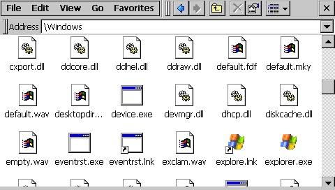

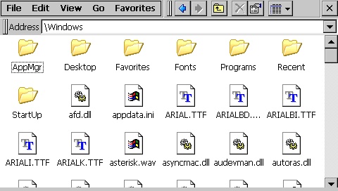

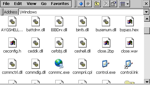

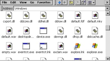

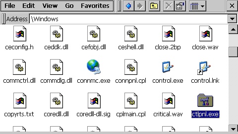

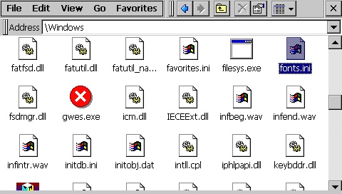

    ich habe auch versuchsweise den MN6.5 auf einen Medion P4210 installiert, da laufen die Favoriten ohne Probs, vielleicht fehlt dem WinCe 4.2 einfach nur eine *.dll.
    Jarni
  • mhhh
    Jarni..Du kannst mir ja mal Screenshots von deinen Verzeichnissen schicken. Dann kann ich mal vergleichen...wüßte nicht wie ich sonst suche sollte...
    Jan
  • Das ist schon nen merkwürdiges Phänomen.
    Auf meinem T5000 habe ich exakt das gleiche Problem, aber jetzt kommts, wenn ich die Karte dann einfach in den T6000 reinstecke da existiert das Problem mit dem Absturz nicht.
    Beim T6000 muß ich allerdings bevor die Favoriten erscheinen den "Name" Button drücken, aber das ist ja halb so wild.
    Und jetzt frag ich mich halt auch wo das Problem wirklich liegt, der T5000 und T6000 haben beide Win CE4.2 und die gleiche Auflösung.
    Kann ja eigentlich nur irgend ne .dll sein, aber welche??
