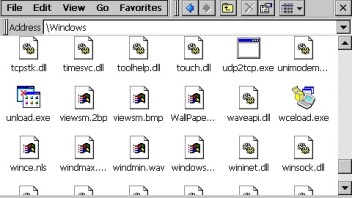

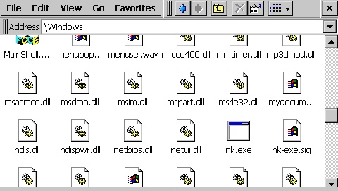

  • Kann das sein,dass sich da ein paar Fremd .dlls eingeschlichen haben? :D
    Super Initiative Jarni, auch erst einmal die Idee alle fehenden .dlls vom 4,3" rüberzukopieren- hat bei mir aber leider nicht geholfen- sind im Original auch primär BT .dlls, soweit ich sehe.
    Und ja, bei mir läuft alles auf dem 4410 genauso problemlos, wie auf dem 7110- nur eben nicht auf dem 3,5" 96310 (CE5.0), .
    da das Windowssystem von einem 71xx ist müssen ja dlls für Bt dabei sein,sonst würde ja Bluetooth nicht funktionieren.

    Original von dehlya
    Ja schön...meinste es liegt am kleineren Display ?? :D :D :D
    Wäre ja auch mal ne Variante...
    Und die zusätzlichen. dll 's Schaden doch nicht...oder? Allerdings kann ich mir nicht vorstellen, dass es daran liegt.
