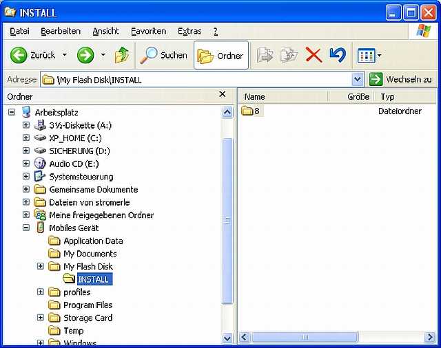

    Muss eigentlich dieses Update in dem Ordner 8 stehen oder kann man dies auch irgendwo anderst hinkopieren?
    Du sollst genau so vorgehen, wie es in den Anleitungen steht und NICHT davon abweichen, ist das klar? :schimpf
    Und Deinen PNA habe ich auch, schau mal in mein Profil! Ich hatte erst AE drauf, dann PE2, dann den Patch und jetzt PE3.0, alles völlig problemlos. Nochmal, halte Dich genau an die Anleitungen, kontrolliere Dein Tuen jeweils und dann wird's gehen.

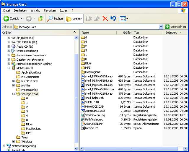

    EDIT2: Nochmal zur Verdeutlichung, wenn DU bereits die 1. Fassung (ohne Patch) drauf hast, dann darf Deine SD-Karte nur folgenden Inhalt (= Ordner) haben, mehr nicht (wie auf der Abb.):
    MapRegions
    8
    So, dann steckst Du die Karte in den PNA und machst einen SoftReset, dann sollte die Inst.-routine bei Dir anlaufen.
