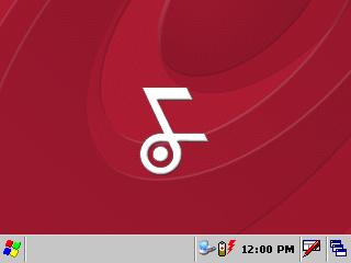

  • das mit dem roten Startknopf drücken, geht nicht mehr !
    Aber so gehts:
    Man geht ins Hauptmenü (Navigation, Musik, Bilder, Einstellungen)
    drückt "Einstellungen", danach auf "Information" und sieht dann ein Navigon Symbol.
    Jetzt drückt man ganz schnell das "Navigon Logo" hintereinander! (min. 4x)
    :D

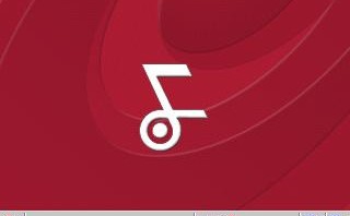

  • also bei mir geht alles über den rotenknopf
    ich habe alles so gemacht wie oben beschrieben und alles Original belassen
    ( MN6 da ist nur German rest ist raus )
    die Fonts habe ich einmal
    \My Flash Disk\Fonts
    und
    \Windows
    das mit dem rotenknopf geht nach wie vor sieh Bild
    EDIT:
    zumindestens war es bei mir so, das ich auf alle fälle auf das Bild kommen muste um nacher über Actinsync \My Flash Disk\ inhalt zu löschen oder zu bearbeiten...vorher war es nicht möglich dort was zu ändern !!!!!!
