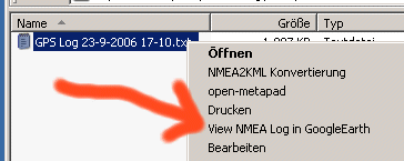

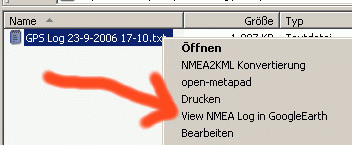

Glopus-Logfile per Mausklick in Google Earth darstellen
  • Glopus/NMEA Logfiles per Kontextmenü (rechter Mausklick)
    des Windows-Explorers direkt in GoogleEarth visualisieren.
    So kann man sich die ganze Klickerei in Konverterprogrammen sparen.
    Ich nutze das schon immer so. Im Anhang habe ich einmal eine
    registry-Datei angefügt, mit der das auf Knopfdruck installiert
    werden kann. GoogleEarth und GPSBabel müssen natürlich auch
    installiert sein.
