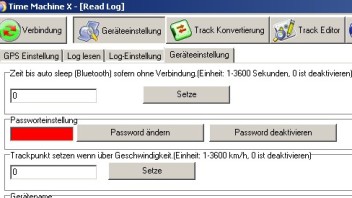

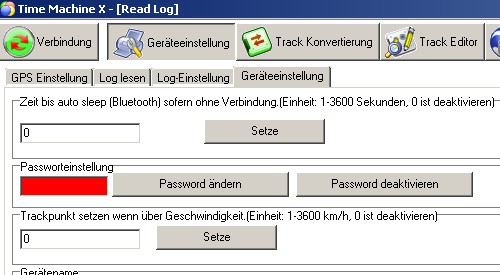

    Original von hans.maurer
    ... Stelle die WBT201 doch auf alle Fälle mal so ein, daß der Sleepmodus für Bluetooth in der GPS Maus deaktiviert ist. ...
    Hallo Hans
    Das macht aber fuer den PDA betrachtet keinen Unterschied. Der PDA kappt die BT-Verbindung auf seiner Seite, wenn kein Programm Daten vom Empfaenger fordert.
    Mit dieser Funktion die Du hier ansprichst, kannst Du den Empfaenger so einstellen, das der nach der eingestellten Zeit in einen Stromsparmodus wechselt

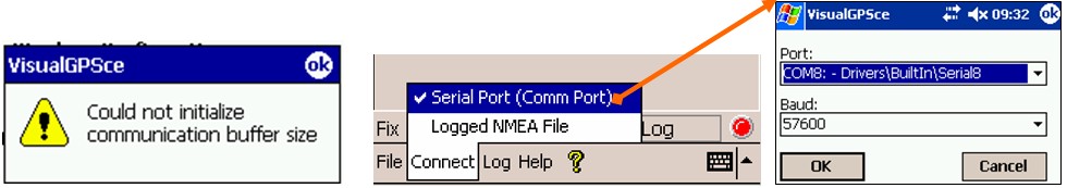

  • Danke für die Antworten. Also VisualGPSce bekommt keine Verbindung mit der Maus. Ich habe mich jetzt auch noch nicht all zu gründlich mit den Einstellungsmöglichkeiten rumgeschlagen, aber der Voreingestellte BT-Port 4 funktioniert nicht.

  • Hast Du mal eine andere Baudrate probiert, 4.800 z.B. ?
    Oder läuft der Empfänger tatsächlich mit 57.600 ?
    @gsdlt:

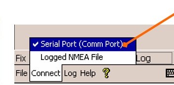

    Du mußt den Port einstellen, den Du dem Empfänger beim Koppeln zugewiesen hast (ausgehender Port)
    Zum Verteilen brauchst Du einen Port Splitter. Hast Du einen WM5.0-PDA? Der hat schon einen integrierten Splitter.
    Ansonsten: Serilot, GPSGate...

  • Moin, Moin zusammen,Visual GPS funktioniert jetzt. Ich hatte mich von der Bezeichnung der Ports in Visual GPS iritieren lassen und den falschen Port eingestellt. Wie lange die Verbindung hält werde ich morgen Abend mal ausprobieren. Der erste Test, allerdings ohne GPS fix sah nicht schlecht aus, die Verbindung war ca. 5 Minuten stabil, das ist schon viel.
