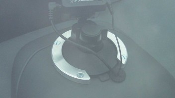

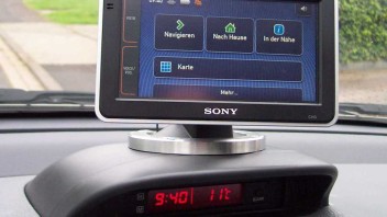

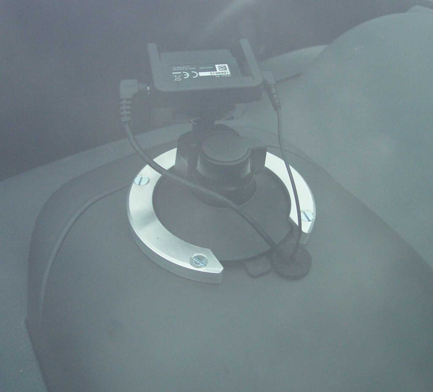

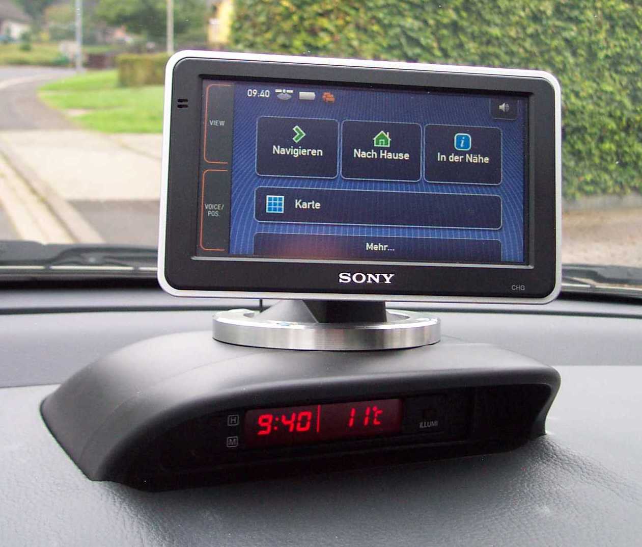

  • So, nun ist es soweit. Nach einigen Tagen Entwicklung und Fertigung habe ich meinen Sony
    Super-Saugnapf für die Befestigung auf dem Armaturenbrett modifiziert, ohne diesen zu beschädigen.
    Auf den Bildern seht Ihr, dass der Saugnapf mit einem Aluring auf das Armaturenbrett gepreßt wird. Der Ring wurde mit 4 Schrauben M4x16 auf die Uhren-Kunststoffabdeckung geschraubt. Wer nun meint, da muß man ja in das Armaturenbrett bohren, der hat Recht. Aber die meisten Autos verfügen über eine Uhr in der Mitte vom Armaturenbrett und diese Uhr hat in der Regel eine Abdeckung, die wie in meinem Fall (SUZUKI Liana), ca. 15,- Euro kostet. So kann bei einem Verkauf des Fahrzeuges, die Abdeckung ausgetauscht werden. Ihr solltet aber vorher bei eurem Autohändler nachfragen. Ich für meinen Teil komme sehr gut mit dieser Lösung zurecht. So habe ich eine absolut bombenfeste Verbindung zum Armaturenbrett.
    Die Wurfantenne habe ich ebenso unter die Kunststoffabdeckung geklebt. Habe einen guten Empfang und keinen Kabelsalat.
    Der Aluring hat eine Hufeisen- ähnliche Form und sitzt ca. 5 mm auf dem Kunststoffteller vom Sony Saugnapf.
    Ich möchte noch mal erwähnen, dass diese Lösung eine reine Sicherheitsvorkehrung für mich ist. Der Saugnapf hat bisher immer gehalten. Aber sicher ist sicher.

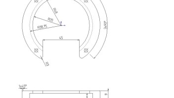

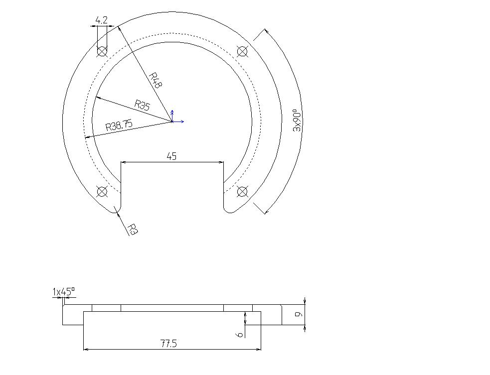

    Ihr könnt diesen Aluring in jeder Schlosserei oder Maschinenbaufirma fertigen lassen.
    Die Kosten liegen bei ca. 25,- bis 40,- Euro, je nachdem was für ein Material genommen wird.
    Die DXF Datei ist für alle, die diese Zeichnung in ein CAD Programm laden möchten.

  • Saubere Lösung Lexi, optisch ansprechend und eine gute Versicherung für den Risikohalter des NV-92TC.
    Respekt!
    cu,dehlya
  • Jau, gefällt sehr gut und saubere Kabelführung!
    Leider hat der E46 keine 15,- Uhrenkappe :(
