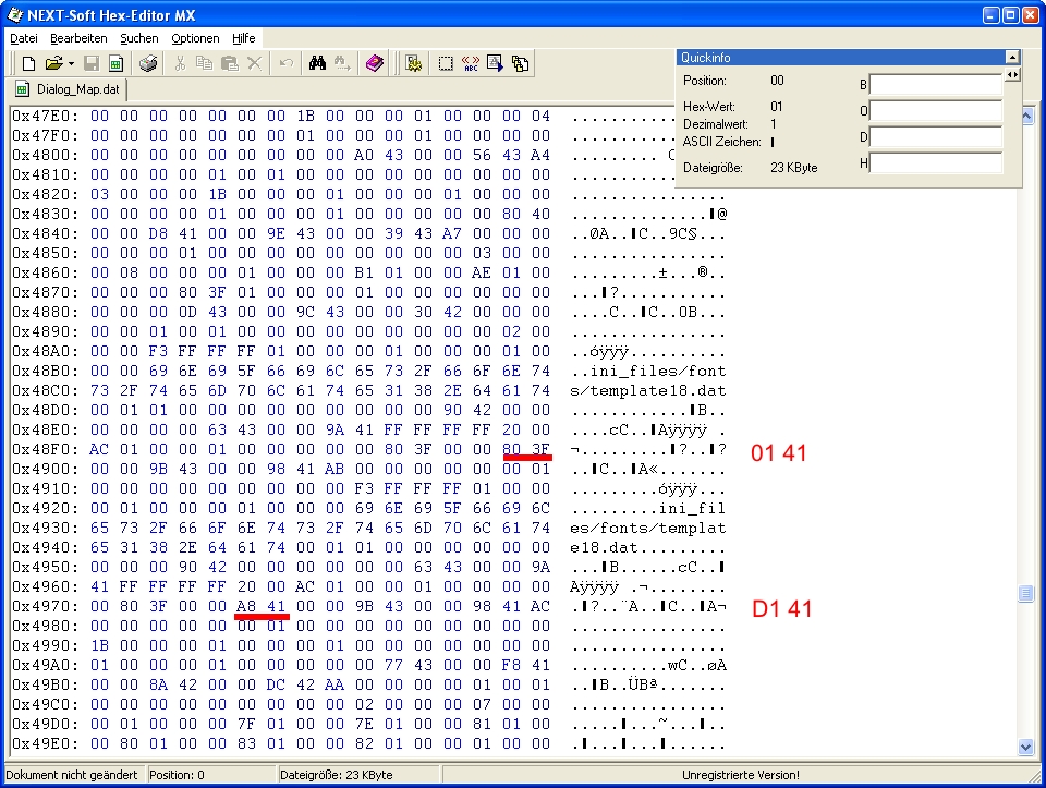

  • Ich habe versucht die Straßennamenfelder etwas nach unten zu schieben, damit sich der Spalt zu den unteren Schaltflächen (Optionen) verkleinert, bzw. ganz verschwindet. Das hat auch soweit funktioniert. Sobald aber bei einer Route mit einem Zwischenziel dieses erreicht wurde und somit ja die Etappenanzeige verschwindet, springt das untere Straßenfeld wieder in seine ursprüngliche Position etwas nach oben. Aber eben nur bei einer Route mit Zwischenziel, nach erreichen desselbigen.
    Ich hänge mal einen Ausschnitt der *.dat Datei mit an, in denen ich die Stellen mal gekennzeichnet habe und die Werte (in rot) die ich ersetzt habe. Seltsam finde ich ja schon das beim unteren Straßenfeld ursprünglich nicht auch wie oben der Wert "80 3F" steht. Kann aber auch sein das ich an der völlig falschen Stelle bin ?(, aber zumindest hatten sich die Felder ja in die gewünschte Position verschoben.
    ... aber Du schaffst das schon flinki!
    Danke fürs Mut machen, aber ohne Hilfe wird es diesmal nichts. Durch dieses "Zahlengewirre" blicke ich einfach nicht durch ?(. dflesch hat ja schon viel erklärt, aber ich raffe das nicht so recht da ein System dahinter zu erkennen.
