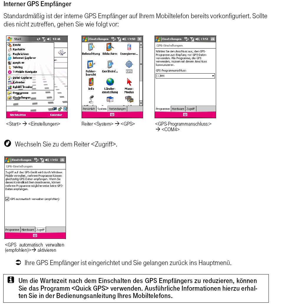

  • @ Hallo,
    ich füge dir mal einen Ausschnitt aus der Anleitung zum MDA compact III
    (fast baugleich9 zur Konfiguration an.
    Wenn das nich hilft (Softreset danach nicht vergessen!), ist vielleicht tatsächlich die Hardware defekt.
    Gruß miresc
    Original von ab1966
    Unter Einstellungen/System gibt es ein Icon Namens GPS. Da habe ich für Programme COM4 eingestellt und für die Hardware Com3. Grüße
    habe noch mal meine Einstellungen verglichen:
    Bei Hardware steht "KEINER". Scheint ja auch logisch, denn du hast ja keine externe GPS-Hardware angeschlossen. Probier's damit!
    Gruß miresc
    Einmal editiert, zuletzt von miresc ()
