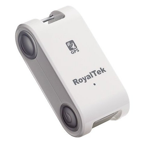

    RBT 2300 Bluetooth GPS + Datalogger: Einer der kleinsten Bluetooth GPS Empfänger. Neuste 20-Kanal Sirf 3 Technologie für besten Empfang.
    Sehr kleiner GPS Empfänger: 72 x 41 x 24 mm NUR 62 GRAMM. Lithium Ionen Wechselakku (Nokia kompatibel) NMEA 0183V2.2 Standard - Verbindung per BT
    Datalogger: Bis zu 650.000 Wegpunkte. Bildfunktion für Digitalkameras: Sie können dieses Gerät nutzen, um Ihren Bildern die Position zuzuordnen und diese über Google Earth anzeigen lassen.
    Preis ca. 99,00 EUR incl. 19 % UST exkl. Versandkosten

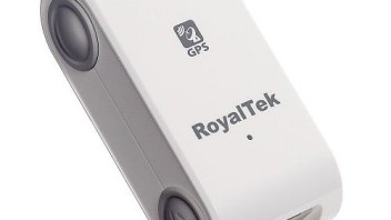

    RoyalTek RGM-3800 USB GPS Empfänger (nur Datalogger): Neuste 20-Kanal Sirf 3 Technologie für besten Empfang. Sehr kleiner GPS Empfänger: 70 x 24 x 34mm 50 GRAMM (ohne Batterien)
    Es werden 2x 1,5V AAA-Batterien verwendet, damit man auch auf einer Urlaubsreise nicht nach einer Steckdose suchen muss . Batterielaufzeit bei Qualitätsbatterien über 10 Stunden
    Datalogger + Bildfunktion wie beim RoyalTek RBT-2300
    Preis ca. 67,00 EUR incl. 19 % UST exkl. Versandkosten

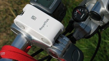

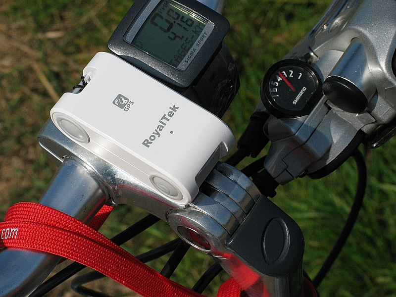

    Wie ich den Logger befestigt habe zeigt dieses Foto ich benutzte ein selbstklebendes Klettband auf dem Lenkervorbau und auch auf der Fototasche. Ein Fangband sollte man unbedingt benutzen damit nichts verloren geht.
