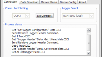

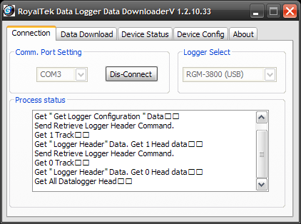

  • @all,
    Für die RoyalTeks RGM-3800 und RBT-2300 ist eine neue Software-Version für das Data Downloader-Tool mit der Versionsnummer 1.2.10.33 erhältlich.
    Dieses wird auf der RoyalTek-Website zum Download angeboten. Achtung nach dem Download der Dateie diese erst in *.zip umbenennen.
    Nach dem Entpacken der ZIP -Datei erhält man die Datei Downloader.exe". Diese muss nicht installiert werden, sondern lediglich in das Programmverzeichnis der alten Version kopiert werden. Die alte Version wird dabei überschrieben.
    Die USB-Treiber für Windows XP und Windows Vistea erst in *.rar umbenennen und dann entpacken.
