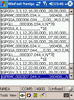

    - GPS Mouse hat GPS Signale via NMEA mit verschiednen Protkollen gesendet
    (Trace mit PDA Software: GPS Maus & WinFast Navigator zeigten die Daten)

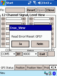

    Mit Crux View komme ich auch nicht dran (siehe Screenshot).

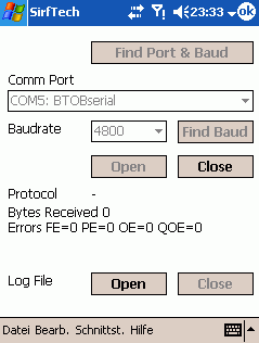

    Habe noch mal ein bisschen geschaut und mir in einem anderen Forum
    ein geniales Programm empfehlen lassen (SirfTech).
    Hier bekomme ich eine Fehlermeldung. Offensichtlich kann ich
    nicht mehr verbinden. In SirfTech erscheint im Gegensatz zum Maus
    Tool (Da bekomme ich den grünen Balken und hatte deshalb gedacht,
    dass ich mich noch connecten kann..) und CruxView eine Fehlermeldung.

  • Passiert denn etwas, wenn Du in SirfTech Reset mit Ja beantwortest ?
    Die Aufforderung zum Reset kommt übrigens bei CruxView und nicht SirfTech ;)
    Nach Bestätigen des Resets keine Reaktion mehr :(
