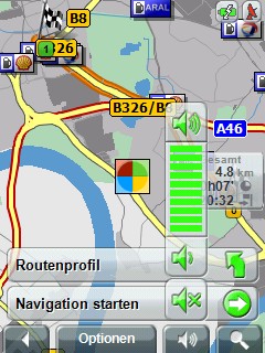

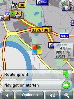

    Mein Problem... >> ich höre keine Durchsage zur Route - es liegt nicht an der Lautstärkeregelung, die man während der Navigation regeln kann. Die steht auf maximal. Der systemeigene Lautsprecher funktioniert - das habe ich auch schon geprüft.
    Im oberen Bereich des Eingangsmenüs sehe ich ein kleines weiße Lautsprechersymbol mit einem roten Kreuz daneben ( - links neben dem Ladezustand der Batterie.)

  • Hallo, das bedeutet mute.
    Bitte noch einmal überprüfen, ob bei den Settings der Lautstärke des
    PocketPCs mute abgehakt ist.

  • Thanks. Ich wußte, ich bin blind...
    Das Ausklappmenü kannte ich. Für die Lautstärkenverstellung. Das man das x drücken muss, um den Ton zurück zu holen - na ja, bis auf diese Einstellung ist die Bedienung von Navigon 6.2 sehr intuitiv...
