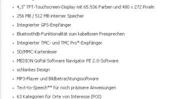

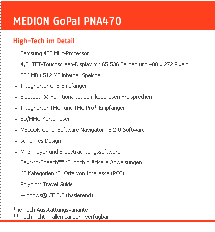

    Gerne! Ich habe meine Rechnung hier aufgestellt und (s.u.) die Spezifikationen vom PNA470 (Link). Warum sollten die in der Auflistung die 64 MB RAM unterschlagen?
    Original von Ralf25
    ...Warum sollten die in der Auflistung die 64 MB RAM unterschlagen?
    Warum sollten die Nicht-Standardgrößen von 192 MB bzw. 448 MB Flash verbauen - das wäre doch viel zu teuer, während man die Standardgrößen quasi nachgeworfen bekommt.
