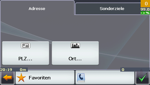

  • Hi tomate66
    Zuerst einmal
    Vielen Dank für diesen feinen Skin :respekt
    Ich hab GoPal 3.1 und gerade V3.5 beta installiert
    Nach meinen ersten "Trockentests" muss ich sagen, das mir der Skin sehr gut gefällt
    Ich freue mich schon drauf, dem Skin morgen einem "Praxistest" zu unterziehen
    Ich muss Dir allerdings mitteilen, das die Telefonbuch Funktion noch nicht richtig funktioniert.
    Der Button ist da, aber mit keiner Funktion belegt. (und die Schrift fehlt auch)
    Im Anhang hab ich ein Screenshot angehängt. (Sorry für die Observer Einblendungen)
    Exe-Datei = \My Flash Disk\navigation\multimedia\TelephoneBook\480x272\TelephoneBook.exe
    action path = telephonebook
    btw. Ein Telefonbuch Eintrag im Menü würde das ganze 3.1 Paket dann abrunden

    Hi Norwegen,
    ich hatte Mackula vorgestern noch eine neue Beta geschickt, jedoch noch keine Rückinfo, ob das Problem damit behoben ist. Ich stelle die Version nochmal hier rein. Mein Skin muß installiert sein, anschließend muß unter GoPal 3.1 die PFSkin durch diese hier ausgetauscht werden.
    Gebt mir mal eine Info, ob alles ordentlich läuft.
  • jepp, klappt perfekt. habe jetzt auch die favouriten anzeige u n d die telefonbuchfunktion in der übersicht.
