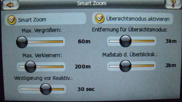

  • Hallo Andi,
    irgend etwas machst Du falsch! (oder Du hast sche... an den Fingern :D )
    Ich habe gerade die Datei mittels TotalComander eingesetzt und es funktioniert wunderbar (ich hatte die Änderung nach dem letzten Update noch nicht wieder eingespielt....).
    Ich habe auch ein Foto von der Smartzoomseite gemacht, damit Du sehen kannst wie es aussieht. Jetzt hoffe ich nur, das ich das Bild hier irgendwie reinbekomme....
    Klana
    PS: Gibt es eigentlich eine Möglichkeit Screenshots direkt zu machen (ohne Umweg über die Digiknipse)??
