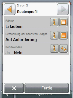

Die Idee war gut, aber es geht nicht. Habe eben einen kleinen Abstecher durch`s Dorf gemacht 8), weder mit 0 noch mit 1 noch mit 2 ändert sich etwas. Es wird immer zum wenden aufgefordert. Schade, denn eine Neuberechnung ohne den Wendebefehl wäre aus meiner Sicht auch zu begrüßen.

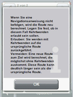

Mir liegt jetzt eine Antwort seitens Navigon vor: Darin heißt es sinngemäß, dass diese Funktion auf dem Navigon 71xx nicht mehr zur Verfügung steht, da Kehrtwenden grundsätzlich vermieden werden sofern dies möglich ist.
Daraus müsste ich jetzt schließen, dass das 7110 einen Evolutionsschritt weiter ist und man zukünftig Kehrtwenden als Anwender gar nicht mehr zulassen soll. Es liegt dann also allein im Ermessen des Geräts, ob man zur Wende aufgefordert wird oder über einen Umweg wieder auf die richtige Wegführung geroutet wird.
Wärend ich den vorherigen Beitrag schrieb, traf bei mir eine weitere Mail von Navigon ein, allerdings von einer anderen Person geschrieben. Deren Antwort ist eher banal formuliert und besagt (mit meinem Wortlaut), dass "die Option im Navigon 71xx nicht verfügbar ist. Hierzu könne man mir keinen Support und Hilfe geben."
Vielleicht hätte man sich bei Navigon mal besser abstimmen sollen, denn dass die Option fehlt, wusste ich auch vorher. Deswegen habe ich ja nachgefragt. Die Begründung erscheint mir auch eher fadenscheinig, zumal andere aktuelle Geräte wie Loox N1xx die Option schließlich bieten. Für mich wirkt das wie eine faule Ausrede ... aber vielleicht interpretiere ich das auch nur zu Ungunsten von Navigon.
