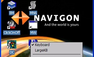

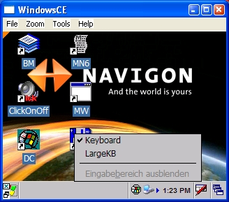

    soweit hat das alles geklappt. Nun habe ich aber noch eine Frage... (ja noch eine...): TotalCommander läuft...nur wo bekomme ich eine Tasstatur für den PNA her...
    Sprich - ich kann die Datei "Navilib.ini" öffnen (auch auf dem PNA)...nur habe ich ja keine Tastatur um was einzutragen...
    Oder stehe ich jetzt nur auf dem Schlauch ?
