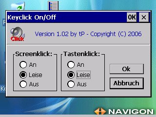

    #2: Die Töne in der Navi-Software sowie eventuell zusätzlich installierter Programme (GPSTacho, Speedimit,..) können mit dem Tool KeyClickOnOff ausgeschaltet werden.

  • Um mein Becker endgültig komplett leise zu kriegen, habe ich per Registry das Soundschema "No Sounds" gesetzt und die diversen Häckchen in der Systemsteuerung weggeklickt.. In Verbindung mit KeyClickOnOff ist man so auch den nervigen Zisch-Sound los der kommt wenn man die Startleiste anklickt..
    @sLindi: Vielleicht kannst du die erstellte Reg testen und in deinen Tipp integrieren.. Dann setze ich hier nur 3 Striche rein..
