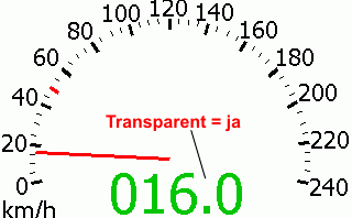

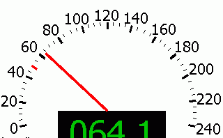

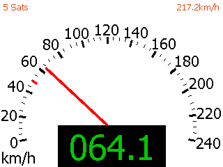

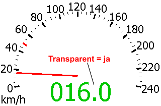

    Also mit der Angabe von Transparent = 1 in der Sektion DigitalMetrics innerhalb einer Tacho-Ini kann man nur angeben ob die Digitalanzeige einen Hintergrund haben soll, im Anhang sind zwei Bilder, die den Unterschied zeigen. Den ganzen Tacho transparent machen, so dass man den Desktop sieht, geht nicht. Man kann aber ein eigenes Hintergrundbild für die Tachoanzeige verwenden, falls das dein Ziel sein sollte.

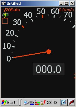

    Wenn der Bildschrim, wie bei einem PDA, im Hochformat ist, braucht man spezielle Inis, die den Tacho im Hochformat zeigen, bei GPSTacho ist auch eine PDA-Ini dabei, die den Tacho im Hochformat anzeigt, ausserdem sollte die standard Tacho-Anzeige immer auf den Bildschirm passen.

    Die Datei heißt "DunkelBlau_PDA.ini". Das ganze Bild wird dadurch aber nicht gedreht, das müsste man vorher, wie du schon sagst, mit einem Programm wie ScreenRotate machen. Es wird nur die Tacho-Skala so angezeigt, dass sie ganz drauf passt.
    Alternativ könnte man auch die Angaben für x, y, und die Winkel in AnalogMetrics entfernen, dann sollte der Tacho von Form und Größe der Standard-Anzeige entsprechen.
    Hier gibt es auch noch einen Tacho Skin für PDAs.
