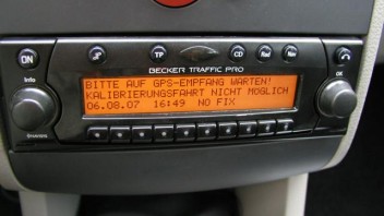

Kalibrierungsfahrt kann nicht durchgeführt werden. Warten Sie auf GPS-Signal.... no fix. ![]()
Ich habe das Gerät bereits 1 x resettet und erhielt danach die gleiche Meldung jedoch stand da nicht 'no fix' sondern 'fix 1 D'. Nachdem ich ein wenig umhergefahren bin, wechselte der Text jedoch wieder in 'no fix'.

Achso: Ich habe das 4751 bereits für ein paar Minuten stromlos gemacht und danach erneut angeschlossen. Es startet dann wieder mit der Sprachauswahl und Sprachinstallation und 'hängt' dann wieder in der Meldung wie auf dem Foto... Radio und CD-hören geht super. Alle anderen Funktionen lassen sich einwandfrei bedienen. Auch in das 'geheime' Navigationsmenü (3 und 5 drücken) komme ich und kann alles einsehen.

P.S.: Auf dem Bild steht das richtige Datum aber die falsche Uhrzeit (wahrscheinlich wegen dieses 'no-fix-Problems')
