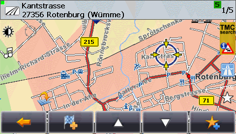

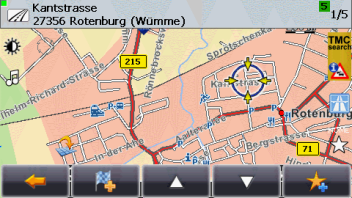

  • kann ich durch klick auf den Monitor einen Zielort angeben oder geht das nur über die Adresseingabe? Danke
    wenn du ein wenig in die Karte reinzoomst kannst du mit dem Stift einen Punkt auswählen. Probier einfach mal aus....das Gerät zeigt dann z.B. den Straßennamen des Ortes im Display an.

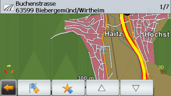

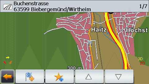

    Ich bekomme die Übernahme des Zielorts auch nicht hin.
    Hatte jetzt im Urlaub in den Dolomiten (Italien) versucht, die Drei Zinnen anzusteuern, das Navi kennt zwar die Straße (bis zum Parkplatz auf über 2000 m Höhe), aber nicht den Ort. Eine Speicherung vorab war nicht möglich, der "Stern+ anklicken" war nicht möglich, da ein solches Symbol nicht abgebildet ist. Welche Einstellung muss ich machen, damit diese ermöglicht wird?
    Vielen Dank für Eure Hilfe
    phoenix1
  • Ich glaube der Butten ist erst seit Beta 2 vorhanden.
    Das geht bei mir nicht.
    Bei mir startet dann nach einer kleinen Pause sofort die Routenberechnung.
    Ich habe dabei keine Möglichkeit einen Nahmen einzugeben oder den Ort in den Favoriten zu speichern.

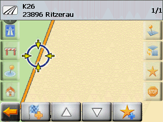

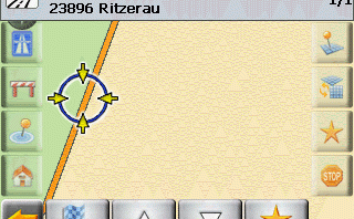

    Im Sokobana Skin - sauber gelöst:
    Probier das mal über "Neues Ziel" --> Irgendeine Stadt + Straße auswählen, dann "Ort in Karte zeigen"

    Wenn eine feste Adresse als Ziel eingegeben wurde - dann geht das natürlich nicht. Warum auch?
    Erst ---> "Stop Route"
    dann auf der Karte das Ziel suchen
    Straße anklicken
    Stern+
    Namen eingeben
    fertig
    Pone

    kann die Aussage von philipp1 nur bestätigen.
    Auch bei mir beginnt er bei dem Klicken auf den Stern+ direkt mit der Berechnung. Eine Eingabe des Namens (als Favorit) ist nicht möglich.
    Weiß jemand Rat?
