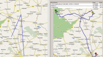

RouteConverter nun mit Kartenansicht
  • Die neueste Version 1.7 vom 2. August '07
    • bietet eine Kartenansicht auf die Positionen in Routen, Tracks oder Wegpunkten
    • erlaubt es die Beschreibung von Positionen durch ein Doppelklick in die Positionsliste direkt zu bearbeiten
    • erkennt Tripmaster 1.4 und 1.8 Tracks in den Formaten 'itn' und 'gpx' zuverlässiger
    • verbessert das Verhalten beim Bewegen von mehreren Position an den Anfang bzw. ans Ende der Positionsliste, indem die ursprüngliche Reihenfolge der markierten Positionen beibehalten wird
    So sieht es aus:
    [Blockierte Grafik: http://www.routeconverter.de/images/routeconverter_thumbnail_de.png]
    Ich freue mich über Anmerkungen, Verbesserungsvorschläge, Lob und Kritik.
