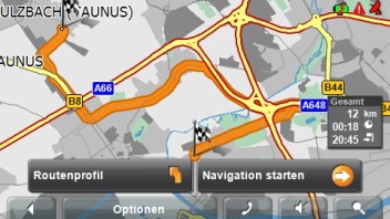

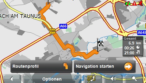

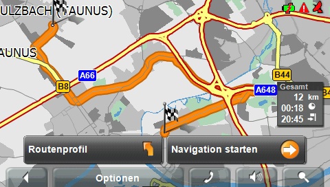

    ... ich habe mich von meinem Lieblings-Einkaufszentrum nach Hause navigieren lassen. Es wurde eine Route über die Autobahn berechnet, die ich nie fahre. Ich bin also meine Standardroute gefahren, wobei Elsa (Nickname für mein TS7000T) mich bei jeder Möglichkeit zu der Autobahnstrecke zurücklotsen wollte. Noch 2 km vor dem Ziel sollte die Autobahn (12 km/20 min) genommen werden, erst dann sprang Elsa um und zeigte 2km/3min und die "richtige" Strecke an. ...
    Hallo Wolfgang
    Dazu wuerden mich mal die Start/Zieladressen interessieren.
  • ok,
    Startadresse: Main Taunus Zentrum, Sulzbach/Ts.
    Ziel: Auf dem Gleichen, 65934 Frankfurt
    Routenoption: schnellste
    Meine Standardroute: vom MTZ in die Königsteiner Strasse, Hospitalstr.,
    Zuckschwerdtstr., Bolongarostr., Mainzer Landstr., Alt Nied, Öserstr.
    Umsprung der Navigation erfolgte nach der Bahnunterführung der Zuckschwerdtstr.
    Die Autobahngeschichte war von Erlangen nach Frankfurt,
    Stau zwischen Erlangen West und Höchstadt Ost.
    Ich hoffe, das reicht für eine Analys.
    GRuß
    Wolfgang

    stimmt, die zweite Route ist meine
    Standardroute,
    die Rückkehr zur ersten Route wird bis zu dem beschriebenen
    Punkt empfohlen. Beeindruckend ist die drastische Verringerung
    der Weg- und Zeitangabe.
    Nochmal der Hinweis: Unter Version 5 sprang die Routenberechnung
    unmittelbar nach Passieren der Autobahnauffahrt um und entsprach
    somit völlig meinen Erwartungen.
    Wolfgang
