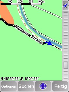

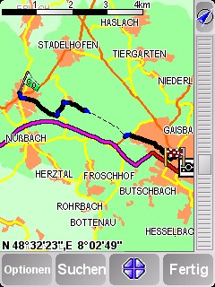

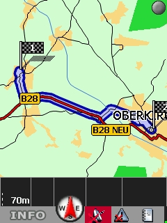

    P.S. Das hier z.B. versteht TT unter Fahrradroute [auch Fußgänger und begrenzte Geschwindigkeit]... wer des Lebens überdrüßig ist, wird darauf abfahren...
    Original von fundive
    Gerade bei TomTom hab ich auch nie verstanden, welche Logik da den Fahrrad oder Fußgängerrouten zugrunde liegt. Beispiel hatte ich hier mal gepostet:
    Hallo
    Kann ich leider auch nicht sagen... ;D ...aber dass TT Geschwindigkeiten bei "begrenzte Geschwindigkeit" von unter 40km/h nicht zulässt, könnte darauf hinweisen, dass TT dies als unterste Grenze nimmt und daraus die jeweiligen Routen berechnet. Vermutlich mit irgendeiner Logik zu Zeit und Streckenlänge.
    Also wenn parallel zu Deiner (Bundes-?)Straße, ein Rad- oder Wirtschafsweg verläuft, ist die Route durchaus zu gebrauchen. Nur weiß man das eben nicht. Im übrigen könnte ich jetzt Tausende von Gegenbeispielen bringen, die etwas taugen, z.B. wenn gar keine Schnellstraße in der Nähe ist. Da der Threadstarter ja schon einen PDA hat, kann er das ja selbst testen. TomTom DACH kostet nicht gerade ein Vermögen und lässt sich auch anderweitig einsetzen. Von den derzeitigen Westeuropa-Karten würde ich abraten, da hier fast alle Feldwege wegrationalisiert wurden.

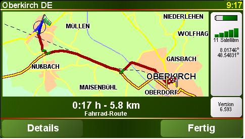

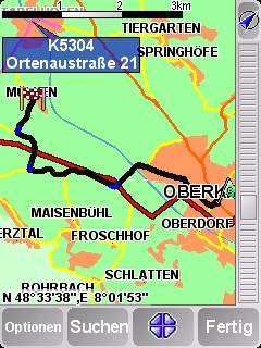

    Und jetzt:
    TTN6 mit DACH v6.52 und Fahrradroute (und sonst nichts!):

    Ehrlich gesagt macht es wenig Sinn nun alle möglichen oder unmöglichen Routen zu suchen und zu posten... es fehlt TT [wie vermutlich allen anderen KFZ-Navis... zumindest die ich kenne] einfach die Verlässlichkeit auf dem Rad. Und auch TTN6.52 auf dem PDA schließt Kraftfahrstraßen [und die sind für Räder eben verboten] nicht aus... als "schnelle" Ergänzung zu einem Rasterkartenprogi kann man's vielleicht wagen... ;D ...als Fahrradnavi halte ich es aber letzendlich für unsinnig.
    Wo hast Du denn den Startpunkt gesetzt? Müllen?
    MfG
    Und zur berechneten Route: Nein... die würde ich auch nicht nehmen... ;D ...jener "scharfe Knick" ist ein Kreisel am Ende einer Kraftfahrstraße [erlaubt wäre es aber]. Macht als Radler einfach keinen Fun auf solchen Strecke. Ist auch kein Wirtschafts- oder Feldweg, sondern die "alte Bundesstraße".
