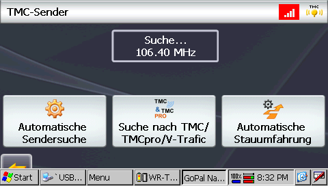

Eigentlich spricht bei der Version alles für Pro. Kannst Du denn im TMC-Menue eine Suche auch nach Pro-Sendern einstellen? -
Nein, da habe ich nur die autom. Sendersuche und die autom. Stauumfahrung....
Dann fehlt Dir bei Deiner 5134 also der mittlere Button? Seltsam, Sachen gibt's!
Genau, der fehlt....
