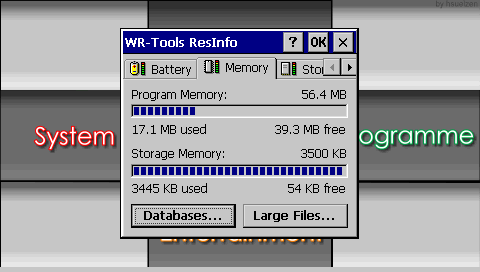

  • Nun ja, hier wird's eher um den Arbeitsspeicher (RAM) gehen.
    Welches Menue benutzt Du und wie sind dort die Memory-Einstellungen (<MenuInfo SystemMemory="xx00"> )?

  • OK, meine Antwort bezog sich jetzt NUR auf die Probs mit der Spracheingabe. Mit Menue meine ich das Startmenue, welches für sich schon eine bestimmte Menge an RAM 'reserviert', niedrigere Angaben erhöhen daher die frei zur Verfügung stehende Menge RAM für andere Prgs.

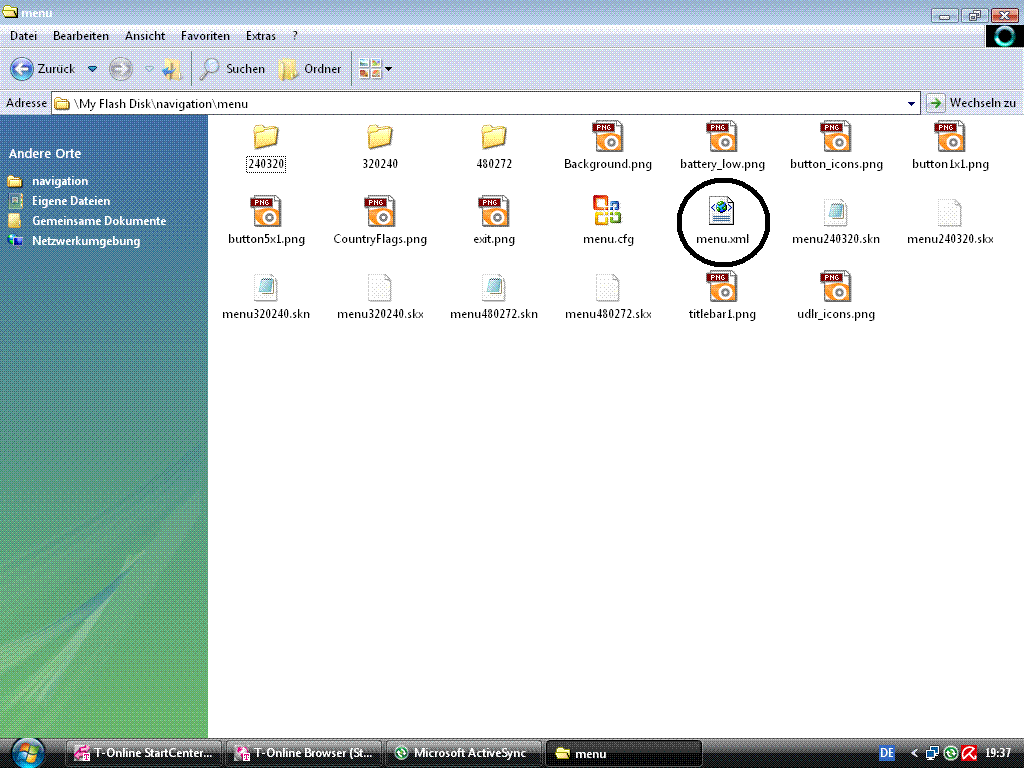

    Ralf möchte wissen was für ein Menü du drauf hast also ob das Originale oder ein anderes??
    In dem Menü gibt es eine menu.xml, in der findest du die Memory Einstellungen.

    Wie genau finde ich denn das menu.xml???

    EDIT: \My Flash Disk\navigation\menu\MENU.xml

    Da gibt es aber kein Datei mit der Endung .xml, nur menu.sks und z.B. menu240320 etc. ?(

    Ohne Witz, da gibt es keine .xml-Endung!
    Ich schaue schon die ganze Zeit sehr genau hin :(
