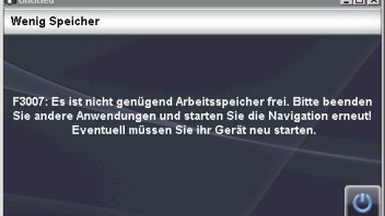

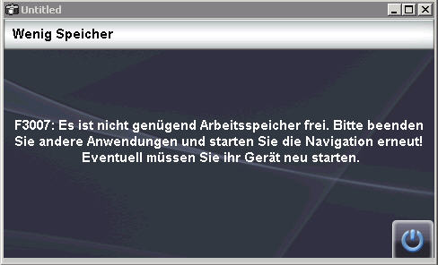

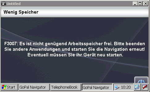

    Ich habe jetzt eben mal das "Hausmittel" angewandt: Soft-Reset! Und neuer Durchgang. Ergebnis dann: Speichermangel (s. Shot)! Fehlermeldung weggeklickt... Navigation läuft "zielgerichtet"...
    Also wohl Speicherprobleme?!

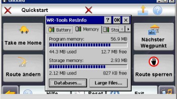

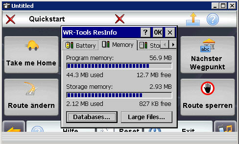

    Speicher ist eigentlich noch passabel, wenn GoPal 3.0 und TelephoneBook 3.1 zusammen im Speicher sind, s. Shot.
    Aber wer weiß?! :(

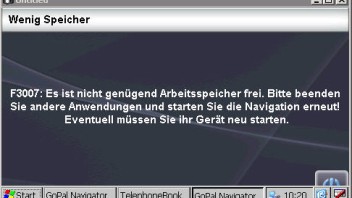

    Es wird versucht, GoPal ein 2. mal zu laden, daher die Memory-Warnung bei mir! Die Taskleiste bringt es an den Tag...
    Wenn ich jetzt die Fehlermeldung quittiere, wird die 2. Instanz von GoPal wieder rausgeworfen und es kann mit der 1. Instanz, die ja noch geladen ist, weitergehen.
    Also: Warum wird GoPal ein 2. Mal geladen?

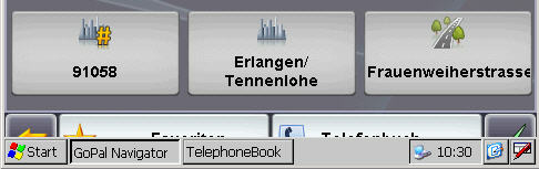

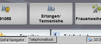

    Edit:
    Sobald die 2. Instanz von GoPal weg ist, geht alles seinen Gang... (Shot 2)
