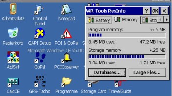

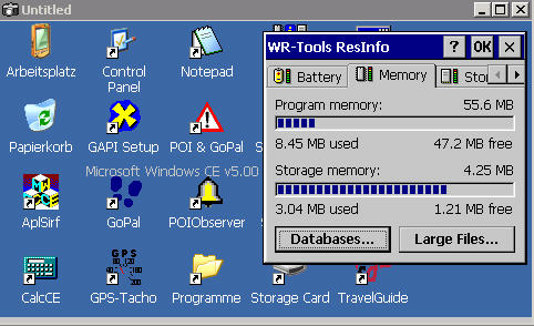

    da ich selbst 'nur' einen 465er habe, kann ich jetzt nur vermuten, ob es evtl. aus Speichermangel passiert? Mach doch mal 'nen Screenshot (wie's geht --> Hilfe, s.u.) von Deinem PNA mit ResInfo.

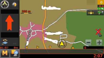

    P4410 macht automatisch einen reset, "Medion-GoPal-Rot-Screen" kommt und die Standard-Menüoberfläche, beim Klicken auf den "GoPal-Wegweiser" kommt automatisch
    der POIObserver "mit hoch" und funktioniert anscheinend (habs im Auto noch nicht ausprobiert, aber neue schmale Zeile erscheint (mit Zeit und Höhe, siehe anhängendes Bild)!!!
    Den Schritt in [[ ...]] kann man weglassen, war nur einmal mein Test (weil POIObserver "nicht funktioniert") und zum Erklären für dich zum Fehler 55.
    Heisst das jetzt es funktioniert vielleicht doch alles wie vorgesehen
    und es liegt nur an MEINEM Ausschalten??????
    grgrgrgrgrgrrrrrrr
    trac

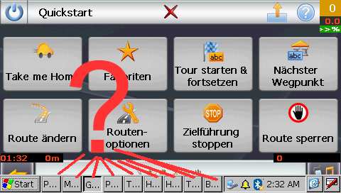

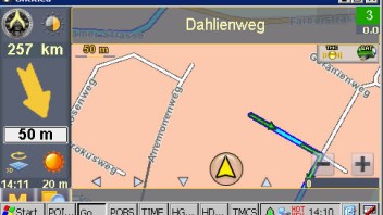

    PS: Nachtrag Siehe Bild 2
    Frage: Ist das normal, dass "soviele" Tasks laufen?
    (= Screencopy mit/nach meiner oben beschriebenen Reihenfolge)
  • StandBy ist nur kurzes Draufdrücken, beim HardReset sind's normelerweise ~6 sec, aber wenn Du langsam zählst? :D
    Ein kurzer Test: Verknüpfungen auf dem Desktop oder sonstige Dateien in \Windows wären bei einem HR wech.
    Meine Vermutung: Du machst aus Versehen einen HR, weil auch die Reg.-werte weg sind (dort werden die virtuellen Portinfos abgelegt) und dass erklärt auch die Fehlermeldungen. ;)
    Das ist normal.
