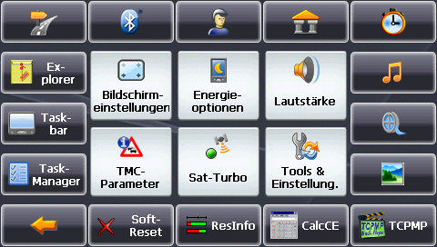

  • @ BigSaimen:
    So wie du das hier beschrieben hast
    (Bin zwar nicht iPAQ-Casi, aber hab's trotzdem nicht lassen können :)
    Aber erstmal 'ne Warnung: ich hab vom Programmieren null Ahnung!
    Und so hab ich es hingekriegt:
    1. Die Icons (30x30) in das Verzeichnis \My Flash Disk\navigation\Skin480x272\PPSkin\ kopieren
    2. In der Datei \My Flash Disk\navigation\Skin480x272\Settings.skn im Block "Bitmaps" die Zeile "// 400-600 reserved by sokobana" suchen und unter den letzten Eintrag "593: PPSkin\tmc_3.png;" die eigenen Icons mit fortlaufender Nummer eintragen, also z.B.:
    "594: PPSkin\GPSTacho.png;".
    3. Bei den Reservebuttons die Icon-Zeile mit dem Verweis auf das Bitmap-Icon entsprechend anpassen, also z.B. so:
    "Icon: 594,0,0,30,30,9,9,255,0,255;"
    ...und hokuspokus, schon war das Icon da!)
    funktioniert das bei mir leider nicht. Und auch andere 30X30 Icons von den 400-600, die ich probeweise statt des eigenen eingesetzt habe, erscheinen nicht auf dem Button, der ansonsten funktioniert und das eingebundene Programm aufruft. Lasse ich dagegen das voreingestellte Icon 20 stehen, erscheint es? ?(
    Asclepios
  • Hallo Asclepios,
    das ist schon etwas seltsam warum die Icon-Darstellung bei Dir nicht funktioniert. Die Beschreibung dessen, wie es zu bewerkstelligen ist, ist richtig und funktioniert genau so bei mir. Ich habe das x mal bei jeder neu erschienenen Beta-Version mit den Reserve-Buttons für mich realisiert.
    Vielleicht hast Du da noch einen kleinen Syntaxfehler irgendwo. Evtl. ein fehlendes oder falsches Zeichen irgendwo?
    TeeSteinchen
  • Wo soll da ein Syntax-Fehler sein, wenn ich eindeutig nur 20 gegen 594 (eigenes) oder 404 bzw. 430 austausche - und es klappt nicht - und zurück zur 20 - und es klappt? Auch Fehler durch zurückspeichern usw. habe ich ausgeschlossen.
    Asclepios
  • Und die .png des entsprechenden Icons liegen auch im richtigen Verzeichnis?:
    Und stimmt auch der Name der png-Datei mit der Angabe in der settings.skn überein?
    Sorry für's blöde Nachfragen. Aber an irgend einer Kleinigkeit muss es doch hängen.
    Ich verstehe eben nicht, dass es bei Dir nicht gehen soll.
    TeeSteinchen
  • Ich hab's:
    Ich weiß ja nicht, was die einzelnen Zahlen nach Icon bedeuten (außer dank eurer Hilfe die erste), aber wenn ich die voreingestellte 3. Zahl (210) durch 0 ersetze, dann klappt es.
    statt
    Icon: 594,0,210,30,30,9,9,255,0,255;
    Hat vielleicht etwas mit der Farbtiefe des Icon zu tun!?
    Asclepios
