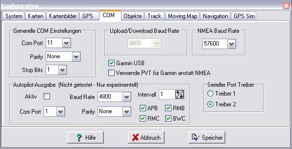

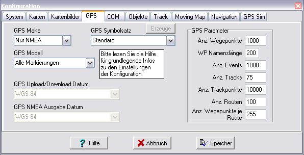

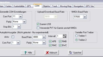

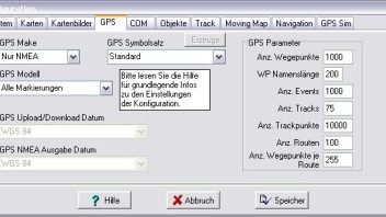

    kann mir bitte jemand die Einstellungen verraten, die ich für die Kommunikation von Ozi (Shareware) PC mit meinem WBT 201 brauche. Da in Ozi mein Mäuschen nicht aufgeführt ist, brauche ich in den Einstellungen GPS Model nur NMEA und in Com Port 11 und 57600 Baud.
    Anzumerken ist, dass die Verbindung via USB hergestellt ist und diese mit TimeMachineX bestens funktioniert! Ebenso funktioniert Ozi PPC via Bluetooth bestens mit dem WBT 201.

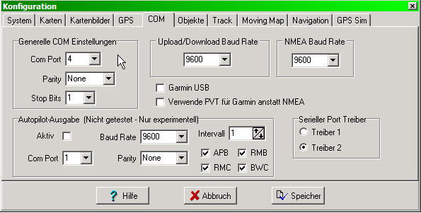

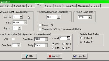

  • @Nitram52
    Ich habe keine Probleme mit Ozi und der WBT-201.
    Du mußt in Ozi den gleichen virtuellen Port wie in TimeMachineX nehmen!
    (Bei mir Com 4, siehe Screenshot)
    Wastl
