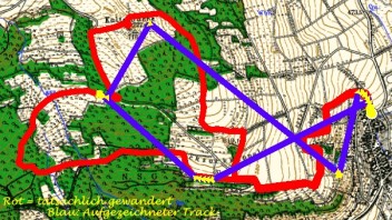

    Der beim Abwandern mitlaufende Track (der in blau dargestellt wird während der Aufzeichnung) zeigte gravierende Abweichungen vom rot dargestellten Projekt.ikt.
    Zunächst dachte ich, ich hätte zu schlampig die Tour geplant (also die Klicks zu ungenau gemacht).
    Am Ende der Wanderung habe ich den Track/Pfad gespeichert und zu Hause am PC dann zum Projekt.ikt den Track über "Projekt hinzuladen" hinzugefügt. Und siehe da, Projekt und Track liegen exakt übereinander.
    Lade ich nun das Logfile dieser Wanderung, ist die Abweichung wieder deutlich erkennbar, so wie während der Wanderung der blaue Track vom roten Projekt erheblich abwich, ist das mit dem Logfile reproduzierbar.
    Der blaue Track liegt teilweise so enorm daneben, dass dies mit ungenauer Projektplanung gar nicht erklärbar ist.
    Manchmal sind wir den Wanderwegen nach tatsächlich einen Bogen gegangen, der blaue Track zeichnete aber eine gerade als Luftlinie auf bis zu einem Punkt, wo sich Projekt und Track wieder treffen. Ab da verlaufen Projekt und Track wieder gleich für eine Weile. Dann nimmt blau wieder die Luftlinie usw.
    Da geht der blaue Track mit seiner Luftlinie über Felsen und Schluchten, wo wir gar nicht hätten laufen können.

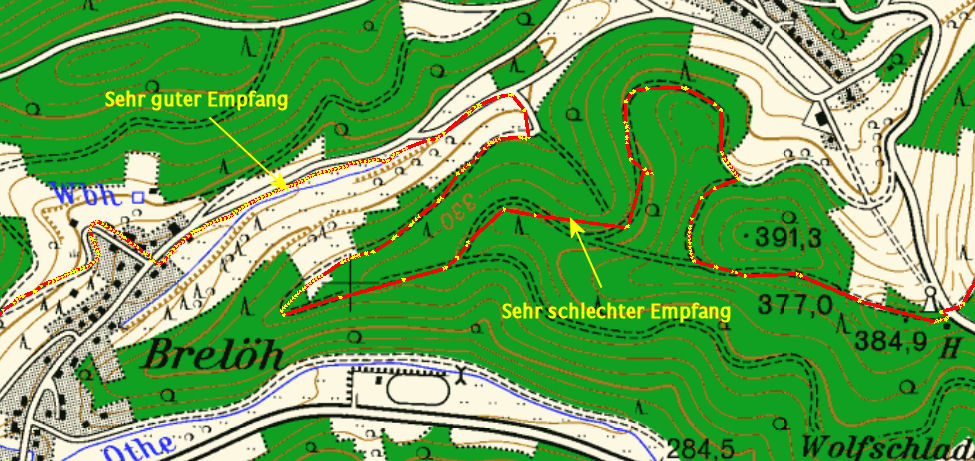

    Deine Beobachtung kann ich nicht bestätigen. Ein Beispiel meiner
    Trackaufzeichnung vom 08.07.2007 mit dem dazugehörigen Projekt
    habe ich hier beigefügt. Selbst bei dichtem Baumbestand hält sich
    die Abweichung durchaus im Rahmen.
    Es wäre mal interessant zu wissen, wo Dein Logverzeichnis liegt, auf dem Geräte oder auf der SD-Karte.
    Gruß activoli

    bei deinem angehängten Screenshoot würd ich mal schätzen das da wo die "Pfeile" hinzeigen (also auf der entsprechenden Stecke) kein bzw. sehr schlechter GPS-Empfang wahr! Das kann schon zu sehr starken abweichungen führen , es kommt allerdings auf die Dauer und in der Zeit gegeangenen Weg an.
    Die Logstrecke die dann zum Ort führt (Links oben) würd ich mal tippen istt die Typische Abweichung durch Refelxionen an Hängen.
    Ich Persönlich finde die aufgezeichneten Log's völlig ungeeignet um daraus Auswertungen zu generieren. Ich habe noch kein Log auf Wanderungen aufgezeichnet das völlig frei von "Fehlern" war. Der häufigste Fehler ist falsche Höhe und einzelne Fehlpunkte > 100 m vom realen Weg.
    Meine Lösung: Planen - Nachlaufen - gelaufenen Weg Nachzeichnen und dann erst Auswerten = deutlich passendere Werte zu real.

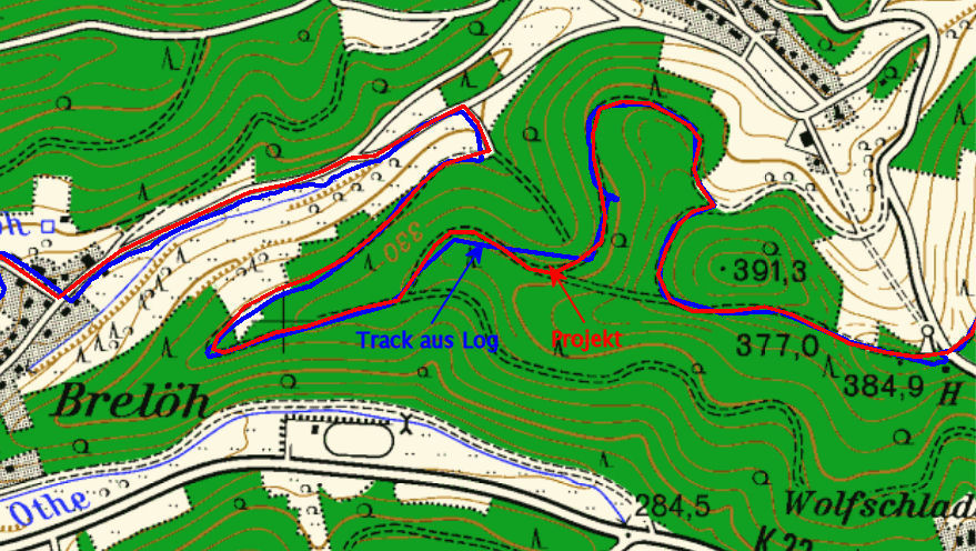

  • Hi @ Silver34,
    Du hast ja so recht mit Deiner o.a. Vermutung. Habe im beigefügten Logfile mal die Trackpunkte sichtbar gemacht. Man sieht jetzt eindeutig, wie stark die Genauigkeit der Trackingfunktion von der jeweiligen Geländeformation abhängt.

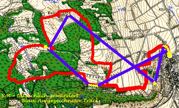

  • Neuester Stand von eiguggema am 14. Juli 2007 zu den Trackabweichungen und Sprüngen.
    Ich war jetzt 4 Tage wandern in der Rhön. Alle Tracks sind so ein Murks, sodass sie absolut unbrauchbar sind.
    Egal ob die Sonne scheinte, ich im Wald oder an Hängen oder im Freien war, nur Mist!
    Aus 10 km wurden 6,1 km aus 7 km wurden 4 km usw.
