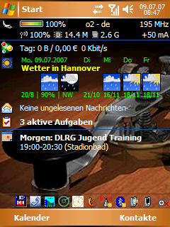

  • Hallo Marina!
    Ich habe hier mal einen Screenshot angehängt. Heute vormittag und morgen gibt es derzeit kein Wetter. Und wenn ich da so rausschaue, was sich draußen tut, ob man das noch Wetter nennen kann :)
