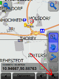

    ich möchte desöfteren MN6 nur als Live-Straßenkarte verwenden, die mir anzeigt wo ich mich gerade befinde (also kein Navigationsbetrieb).
    Problem bis jetzt ist, dass sich die Karte nie mit dem Pfeil mitbewegt und so dieser immer aus der Karte rauswandert. Da hilf immer nur manuelles nachzentrieren auf die neue Pfeilposition.
    Gibts da eine Möglichkeit, dass der Pfeil immer in Anzeigemitte bleibt?

  • danke, hatte das mit der Lupe schon probiert, nur hatte ich dann 3D-Ansicht. Das konnte ich jetzt aber per 2D/3D-Umschaltung auf 2D umschalten.
    Jetzt gibts nur mehr 1 Problem, ein individuell einstellbarer Zoom.
    Ich habe zwar in den Grundeinstellungen "kein autom. Zoom in 2D" und "2D Karte genordet" laut meinen Wünschen eingestellt.
    Wenn ich aber in der Karte mit "+","-" gewünschten Zoom einstelle und auf die Lupe klicke, zoomt MN6 automatisch wieder ziemlich unübersichtlich in die Karte rein.
    Kann ich das verhindern?
  • Dann schalte mal den automatischen Zoom ein und fahr einfach los, je nach Geschwindigkeit wird ein- und ausgezoomt.
    Original von reinim19
    ... Kann ich das verhindern?
    Hallo reinim19
    Nein, die von Dir so eingestellte Zoomstufe wird mit losfahren auf die Zoomstuife eingestellt, die in den Einstellungen des MN vorgegeben sind. Die ist, wie bereits im Thread gesagt, von der gefahrenen Geschwindigkeit abhaengig.
