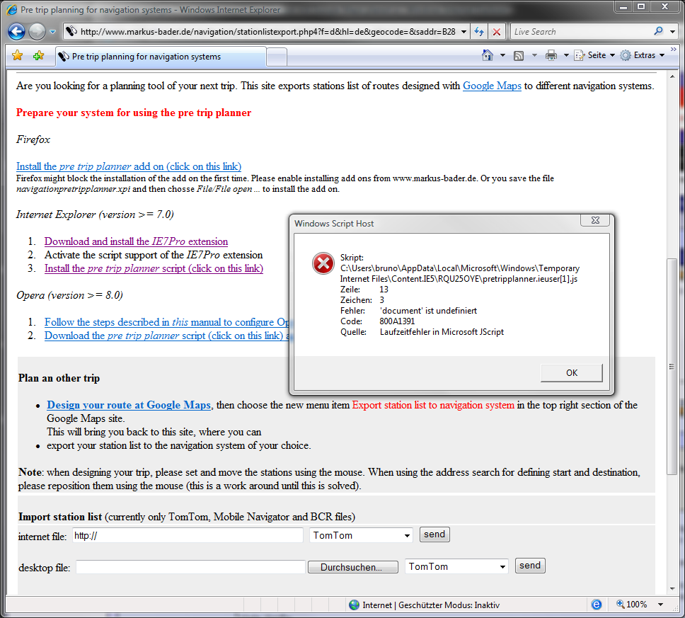

leider bekomme ich bei der installation eine fehlermeldung. ich habe den fehler als anhang beigefügt. ich hoffe, ich kriege es auch zu laufen...besten dank für jede hilfe!
Ich schicke dir gleich eine PN um das Problem anzugehen.
Hat jemand ein ähnliches Problem mit dem IE7?Nachtrag:
Das Problem trat nur unter Vista auf und ist gelöst. Die Seite wurde entsprechend angepasst.Viele Grüße

Markus - besten dank für den schnellen und tollen support. nun läuft auch bei mir unter vista alles bestens.
