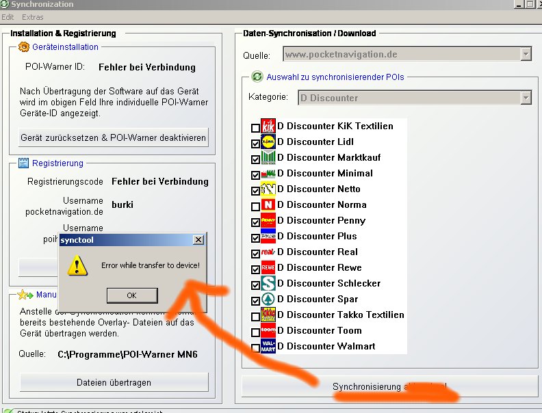

Probleme mit Navigon 7110
  • kein ordner, nur eine overlays.ndb datei mit 8.1 kb
    (pna)
    wenn ich beim sync tool synce aktualisieren sich die dateien im pc odner, auf dem pna wird nichts kopiert!
    sync tool tut so als wenn es den pna nicht erkennt.
    navigating versteht auch nicht das der 7110 nicht mit active sync arbeitet, sondern per usb als laufwerk erkannt wird.
    ich soll ein mn6.1 update verwenden obwohl ich mn6.5 habe.
    es hat nun geklappt.
    habe per hand alles vom pna gelöscht, dann lief es.
    im 8. Posting hier in diesem Thread ist von INGO_BINGO eine Datei und mit dieser Installroutine habe ich den Poi-Warner auf dem 7110 installiert. Die Installation lief absolut ohne Probleme. ActiveSync wird zur Installation vom Poi-Warner und für den Sync beim 7110 nicht benötigt. So war es wenigsten mit meinem PC auf dem kein ActiveSync installiert ist.
    Würde mal alle Dircectorys wo navigating.de Poiwarner steht löschen und dann mit der oben erwähnten Installroutine einen neuen Versuch machen. Wichtig ist, daß eine Verbindung zum Internet besteht.
    Gruß Karl
  • @burki,
    Ich hatte auch große Probleme bei der Installation des POI-Warners 3. Leider ist die Anleitung nicht gerade die große Hilfe, aber jetzt läuft es.
    Die Installation funktioniert nur über das Synctool auf dem PC (das mitgelieferte USB-Kabel wird zu keinem Zeitpunkt benötigt). Ich hatte ActiveSync extra vorher installiert - der 7110 wird aber nicht erkannt.
    1. setup-Datei starten;
    2. die Installation erfolgt auf dem PC unter C:\Programme\POI-Warner MN6 Edition;
    3. SD-Karte vom Navi in einen CardReader stecken und diesen mit dem PC verbinden;
    4. den Inhalt des Unterverzeichnisses INSTALLATION, nennt sich auch POI-Warner MN6 Edition, auf die SD-Karte kopieren;
    5. vom PC aus synctool.exe (C:\Programme\..\synctool.exe) starten und die Anweisungen genau befolgen!
    Hier scheint Dein Fehler zu liegen. Irgendwann erscheint eine Mitteilung, das jetzt der Warner registriert werden muss und dann erst weitergearbeitet werden darf. Bis zu diesem Zeitpunkt steht unter ID und Reg.-Code "Fehler in der Verbindung" - also
    6. SD-Karte in das Navi (RESET) und Warner (evtl. nochmals, so war dies bei mir) registrieren. Wenn die Reg.-Nr. zu sehen ist einfach auf ok.
    7. SD-Karte wieder in den Reader und im Programm synctool Ok drücken (natürlich sollte das System vorher die Karte erkennen). Danach sollte unter ID und Reg.-Code etwas stehen und es ist nur noch der Username einzutragen. Erst dann bist Du berechtigt die Daten runterzuladen, weil von pocketnavigaon erkannt!
    8. Daten für die Synchronisation auswählen und dann starten.
    9. SD-Karte in das Navi, RESET des Systems und das rote Quadrat wurde grün! Wie es schon auf der S.14 der Anleitung steht, die Overlays sind bereits vorkonfiguriert auf der SD-Karte.
    Peter
