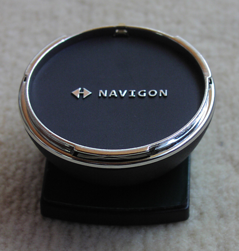

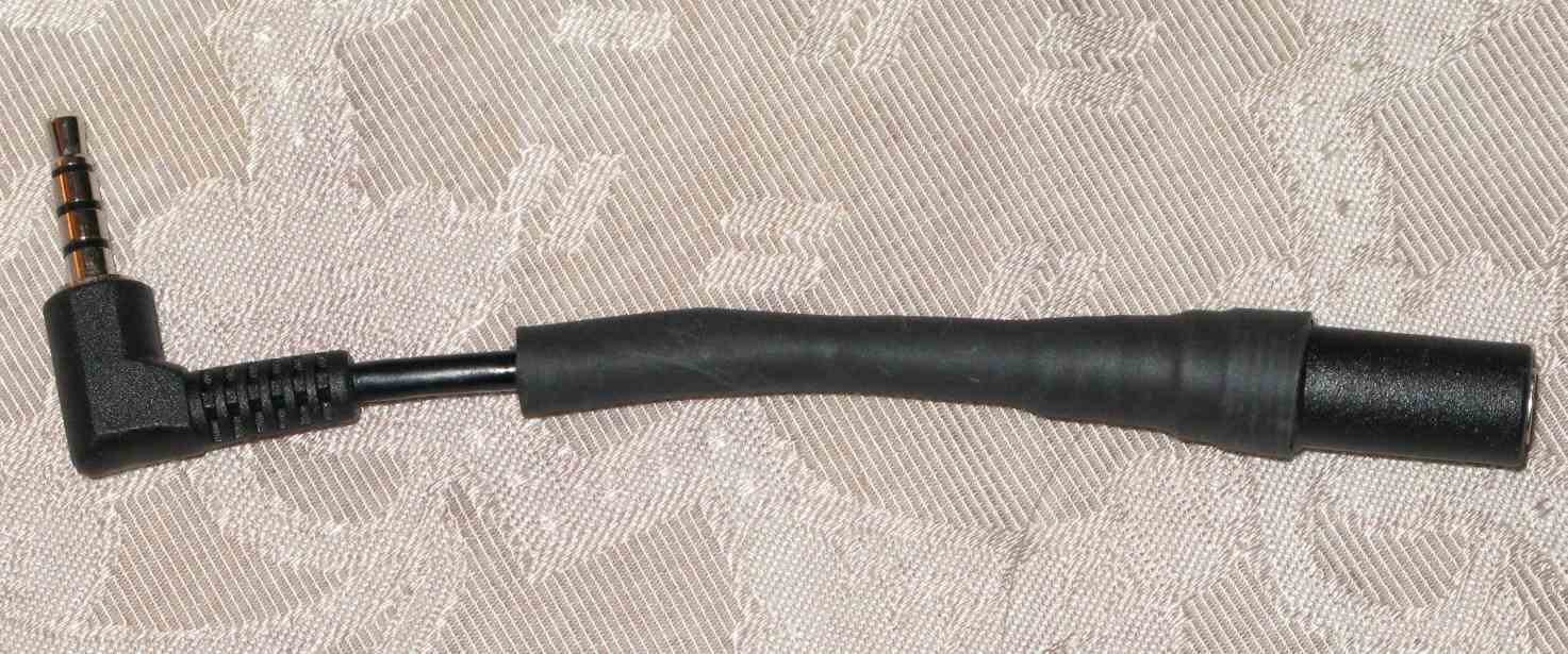

Habe heute meine Adapter erhalten, hier mal ein Bild für alle Interessierten.
Bernhard
Bernhard

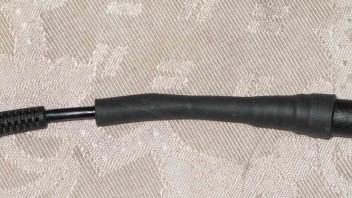

Hallo Berni,
ist dieser Stecker eine gekaufte Form?
Wenn ja, könntest Du dann bitte einmal die Pinblegung messen und nennen?
Bei einem Transonic T7000 kommt die Seele an dem oberen/hinteren 4. Pol
- an Masse.
Aber an welchem liegt die Seele und Abschirmung bei diesem Stecker für
Navigon 7110???
Ich danke schon jetzt für Deine Mühe
Gruß H. Thoms

ist beim 7110 auch am hinteren Ring, 4. Anschluß von der Spitze aus gesehen. Die Abschirmung an der Naviseite nicht anschließen sondern isolieren, (hochlegen).
Gruß Karl
Jepp, habe gerade gemessen. Habe zwar das 4410(PNA 470T), die Belegung scheint aber identisch zu sein.
Allerdings ist der TMC-Empfang trotz GNS-Y-Adapter mehr als erschreckend...
Teilweise habe ich mit der Wurfantenne besseren Empfang, ist mir schleierhaft !?
Meine GNS5843 hat zusammen mit dem GNS-Y-Adapter einen hervorragenden Empfang.
@Keyboard, was meinst Du mit Masse isolieren ? Könnten hier Probleme auftreten ? Da der GNS-Y-Adapter sonst tadellos funzt, könnte ich mir eine Masseschleife ev. vorstellen. Gehen Deine Gedanken in diese Richtung ?
Danke, Bernhard

Hallo Bernhard,
der übliche Massekontakt ist ja durch die Seele, (Leiter), der Antenne belegt, wo sollte man(n) da die Abschirmung anschließen.
Da ja die Wurfantenne nur am hintersten Ring angeschlossen ist und von der Stromzufuhr sowieso der Minus am Gerät anliegt und die Trennung der Potenziale bei den Geräten nicht durchschaubar ist liegt es nahe, den sicheren Weg zu gehen und die Abschirmung nur an der Antennenseite anzulegen.
Kann nicht sagen, wo die Abschirmung am Gerätestecker richtig, ohne evt. Schrottung des Gerätes, angeschlossen werden kann. Bisher habe ich auch nichts im Forum darüber lesen können. Anfragen an die Hersteller werden nicht beantwortet.
Gruß Karl
