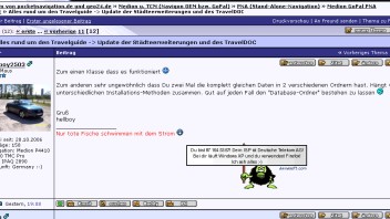

    Original von jurek
    Achtung Leute!! Heute bin ich wie immer durch Forum gelaufen ung plotzlich sooo! Sehe Dateianhang:
    ?( Keep cool, man! ;)
    Das Schild benutzen einige hier im Forum und die Info darauf ist öffentlich. Hier kannst Du Dir auch eines selber anlegen: http://www.danasoft.com/ ;)
