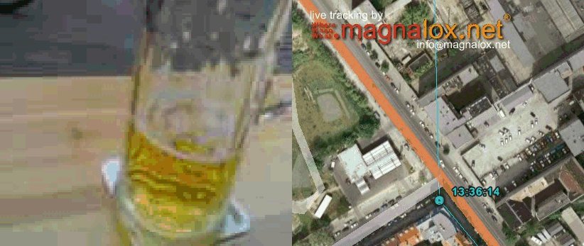

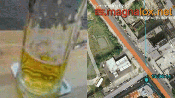

    zusaetzlich koennte man noch die mobile webcam benutzen , dann sieht wie es an der gemeldeten position aussieht , oder wer im auto ist:
    .http://forum.pocketnavigation.de/tid1073774-sid.htm
    wenn alles laueft kann die position mit google maps oder google earth verfolgt werden und die mobile webcam zeigt wies da aussieht :)

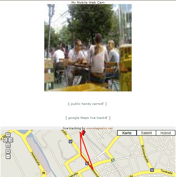

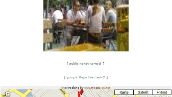

    siehe meine obige antwort , und hier siehst Du mein testergebnis , nach etwas programmieraufwand auf der eigenen website:
    nochmal kurz zur funktion:
    ein GPS Bluetooth empfaenger empfaengt die sat-position und sendet die daten ans nokia N70 telefon. in deinem fall sind also das N70 und der GPS empfaenger beide im auto und per blutooth verbunden. das N70 sendet die GPS-position mit dem program AFTrack an magnalox.net und das webcam-bild mit dem program mobile webcam an mobile-mir.com , einstellbar jede minute ins internet.
    dafuer ist eine internet handy flat-rate kostenguenstig , es funktioniert aber auch mit anderen vertraegen und kostet ueber gprs nur fuer die satelitenposition , ohne webcam-bild etwa 1 cent , das webcam-bild.jpg ist etwa 30 KByte gross und kostet etwa 2 cent , das sind die angaben aus anderen foren , ich habe eine BASE-flatrate.
    zum beobachten der GPS - position und der webcam braucht man natuerlich noch einen zweiten internetzugang auf einem computer oder einem zweiten handy , ich nehme nokia E61. hier waere eine zweite internetflatrate gut.
    dann braucht man eine eigene website und etwas programmieraufwand um livetracking und webcam nebeneinander zu betrachten. dabei ruft die eigene website die schon vorhandenen webcam-bilder von mobile-mir ab und von magnalox.net wird einfach der google-map frame kopiert und integriert.

    zuerst kann man das auch getrennt auf magnalox.net und mobile-mir.com , getrennt auf zwei verschiedenen websites sehen.
