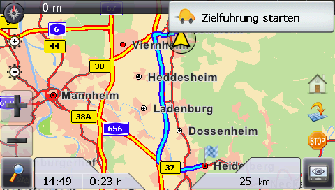

    vielleicht sollte ich nochmal erklären, was hier passiert:
    window=0 LKlick=1000 LKlick1=500 LKlick2=100 x2=0 y2=200 LKlick3=500 x3=0 LKlicksOn=1 Route=\Storage Card\Routes\

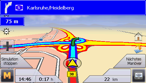

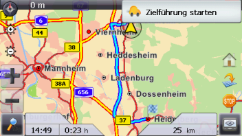

    Die Funktion nächster Wegpunkt wird dadurch angegeben, dass route= mit window=0 (fensterlos) kombiniert wird.
    Immer dann, wenn es noch einen Wegpunkt gibt, wird LKlick= ausgeführt. Der Klick wird nach 1000ms (LKlick=1000) auf die Koordinate ausgeführt, die mit x= und y= angegeben wird. Der Defaultwert (x= und/oder y= nicht angegeben) ist unten rechts (genauer gesagt x=xMax-20, y=yMax-5). Dort ist normalerweise der Button um das Ziel zu bestätigen.
    Das reicht eigentlich schon für die Funktion NächsterWegPunkt-Button aus.

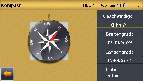

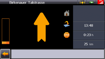

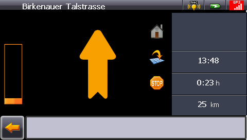

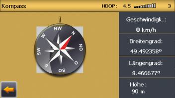

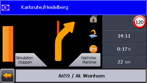

    So gibt es aber einen "Schönheitsfehler": Beim Erreichen des letzten Wegpunktes wird zwar die Route beendet (und auch der Reg-Key gelöscht), aber GoPal blendet den (unsichtbaren) Button nicht automatisch aus. Dies geschieht nur, wenn kurzzeitig auf eine andere Ansicht umgeschaltet wird. Das kann z.B. der Kompass, TMC oder die Pfeilansicht sein.
    Mit dieser Klickfolge wird die Pfeilansicht gewählt und sofort wieder beendet. Dadurch wird GoPal gezwungen, die MapView neu aufzubauen und damit den NWP-Button zu löschen.
    Das Ganze soll aber nur bei dem letzten Klick auf den NWP-Button geschehen. Das bewirkt der Parameter LKlicksOn=1 .
    Die Koordinaten und Zeiten müssen natürlich auf die Bildschirmauflösung und ggf. den Skin angepasst werden.
    Anmerkung: Statt der LKlicks1-3= gibt es auch eine (elegantere) Möglichkeit mit SendKey=.
    Ich hoffe, jetzt ist einiges klarer,
    Stefan

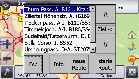

    Habe die Datei wo meine Routen stehen umbenennt so das sie oben steht:
    \Storage Card\~ My Documents\ damit ich ein schnelleren Zugang habe.

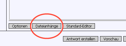

    Irgenwass hatte nicht geklappt mit das hochladen vom 3.0AE PetziV2 Skin Erweiterung.
    Patatje
  • Hallo Patatje,
    die Zip-Datei ist leider beschädigt, könndest Du Sie erneut hochladen .
