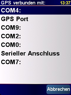

    ich habe ein Loox N560 und möchte TT6 mit einem externen BT GPS (Holux GPS 236) füttern, da der interne GPS des Loox doch recht taub ist.
    Pairing ist OK auf COM7 (und da funkt der GPS auch, definitiv mit anderer SW).
    Den Thread vor drei Wochen dazu kenne ich; das Problem auf den Punkt gebracht ist:
    Woher stammt die Liste der COM-Ports, die TT6 im AUswahlmenü
    GPS Konfig | andere NMEA GPS | 9600 bps | ... <COM Auswahl> ....
    darstellt. Dort sind ja nicht alle COM's da (das wären dann ja alle aufsteigend von COM-0 bis COM-8), sondern da werden nur die dargestellt, wo TT6 'denkt', dass dahinter was sein _könnte_. Und genau hier fehlt mir mein COM7, da stehen nur die COM's, die auch beim Loox da sind (COM1, 2, 3, 5-BT, und der internr 8). Basta.

  • Die Ports holt sich TT aus der Registry, für BT liegen die unter
    HKLM\Software\Microsoft\Bluetooth\Serial\Ports,
    wobei der Verzeichnisname der BT-Identifikation des Empfängers entspricht.
    Die restlichen seriellen Ports liegen in
    HKLM\Drivers\Active
    Aber TT schaut bei erfolgreicher Kopplung dort nach und hat diese Ports bisher immer gefunden.
    Ich würde zuerst neu koppeln, dabei wichtig:
    seriell anhaken, keine sichere Verbindung und ausgehender Port.
    Das muß eigentlich dann klappen.

    das Re-pairen funktioniert wie beschrieben, an eben jener Stelle in der
    Registry taucht auch die BT Id mit dem gemappten COM Port auf
    (abgektruzt Sichere Verbindung) etc.
    Beim Löschen des Pairings ist auch diese ID wieder weg, d.h. ich
    brate schon auf der rcihtigen Stelle herum.
    Ber egal welchen COM Port ich dem BT zuordne, TT weigert sich
    jedesmal diesen zu erkennen. Ich erinnere mich dunkel - ganz am
    Anfang war er mal da - aber nie mehr wieder.
    TT belbt bei COM1 / 2 / 3 / 5 und 8. Mehr nicht. Will er auch nicht ändern.

    nachdem alle Versuche mit Soft-Reset / Neu Pairen etc. nicht gefruchtet haben - ich habe schließlich einen Workaround gefunden:
    'navigator.cfg' mit Hex-Editor öffnen, darin steht der aktuell verwendete COM Port in Klartext (neben einer ganzen Menge binary Zeugs).
    Diesen COM auf den gewünschten BT COM ändern. Dann TT neu starten und es funktioniert.
    Logischerwise dann nie mehr mit dem TT Menü den GPS auswählen.
    Wann und wie nun TT6 seine Liste der 'auswählbaren' COM Ports aufbaut, bleibet wieter Betriebsgeheimnis von TT. Der Support dort ist zwar 'lieb', aber leider etwas 'ahnungslos'.
