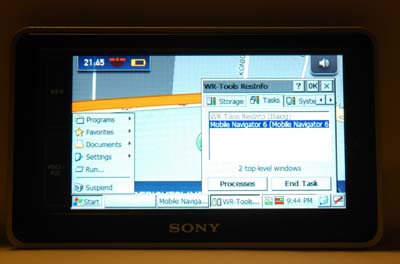

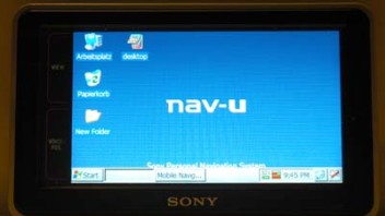

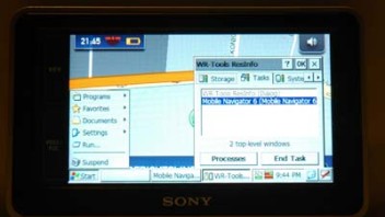

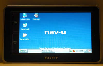

  • Man kommt mit dem Breaksoft Mobile Registry editor auf den U92T sowie z.T mit Soti Pocket-Controller Professional .
    Letzterer verrät zwar nicht die laufenden Tasks, aber das Sony auch beim U92T auf Bewährtes setzt:
    CE NET 4.20
    Das Prinzip: Showtaskbar.exe in nav-u umtaufen , original nav-u vorher umtaufen , reset und gewünschte Software über Speicherkarte installieren bzw. nav-uOld händisch starten. Laien,bitte nicht versuchen, da hier Garantie und ähnliches verloren gehen,es ist nur ein Experiment, bei dem ich mangels Kenntnissen keinerlei Hilfestellung geben kann.
    Für viele Anwendungen fehlen auch sicher DLLs .
    Die Showtaskbar von Belongo funktioniert (siehe auch S.3)
    http://forum.pocketnavigation.…php?attachmentid=1035406.
    Man könnte sich mit Verknüpfungen im Startup und über Wählen des CE Hintergrundes zu helfen versuchen.
    Anmerkung zu Route66 : Für alle Installationen ist es wichtig Platz auf dem Flash zu schaffen. Sony Karte dazu löschen
    Vorsicht, es ist nur ein Experiment und keine Anleitung oder vernünftiges Konzept, die Ports für TMC und GPS in der App xml sind daher auch nicht umgestellt.
    Leider verstehe ich gar nichts von CE , und kann daher auch keine Anleitung oder Empfehlungen geben, dies soll nur als Ansporn für Kenner und Experimentierfreudige dienen.
    Laien sollten das Gerät unbedingt im Originalzustand belassen !
    2 Mal editiert, zuletzt von dehlya ()

  • Habe es mal mit dem Orig. MN|6.1 für PNA versucht, der startet auch, aber leider nur im Hintergrund, der Sony bleibt im Explorer und zeigt den CE Bildschirm an.
    Mfg
    Belongo

    Abgesehen von der Kartenaktualität, will ich auch aus 4 anderen Gründen aber eh das Original MN auf dem Sony - Hallo Navigon, schraubt Euer Update passend ;)
    astronaut75: Du Glücklicher, bei mir startet der von meinem T7000 (der auch auf meinen Medion funktioniert) nicht - er installiert sich erst gar nicht und moniert cannot find MN6 or one of its components- liegt es an CE 4.2?
    Deiner lief ja auf dem Medion nicht, woran das wohl liegt. Wir sollten mal tauschen ;) (Achtung Scherz, das ist natürlich nicht legal)
    Ich bin am Ende mit meinem kleinem Latinum.
    Beschreib doch mal Dein Vorgehen.
    Dank Concors geduldiger Hilfe konnte ich mit ResInfo, den störenden Appmann_midi Task killen (die im Betrieb störende Sony Komponente ) aber der Weg ist noch zu umständlich und zufällig.
    Ach ja Der im 2.Bild abgebildete Mobile Navigator ist der Sony hauseigene.
    cu,dehlya
  • Merkwürdig, der nav-u startet bei mir nicht, wenn ich mit Taskbar arbeite. Habe die Exe von nav-u in "nav-u2" umbenannt und die Taskbar.exe in nav-u und sie in den nav-u Ordner kopiert. Nach einem Reset, kann ich dann, nachdem das Gerät gestartet ist, in aller Ruhe die Taskleiste aufrufen und im System "herumstöbern", aber andere Software bekomme ich nicht ans Laufen, habe es auch mit der GoPal PE 2.3A versucht, der verweigert die Installation, sicher wegen der 4er CE-Version, der 4410 hat ja CE 5.0
    Wie gesagt, der MN|6 startet zwar, aber eben nur im Hintergrund, ich kann nicht damit arbeiten, leider :-D)
    Mfg
