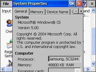

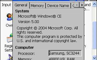

  • Ich glaube Active sync geht mit Windows CE 5.0 nicht.
    Hier der Auszug aus der README von Active Sync (Microsoft®):
    3. UNTERSTÜTZTE GERÄTE
    Folgende Betriebssysteme für mobile Geräte werden von ActiveSync 4.5 unterstützt:
    Microsoft® Windows Mobile Version 6
    Microsoft® Windows Embedded CE 6.0
    Microsoft® Windows Mobile Version 5.0
    Microsoft® Windows Mobile 2003 Second Edition
    Microsoft® Pocket PC 2002, Microsoft® Windows CE OS Version 3.0
    Microsoft® Smartphone 2002, Microsoft® Windows CE OS Version 3.0
