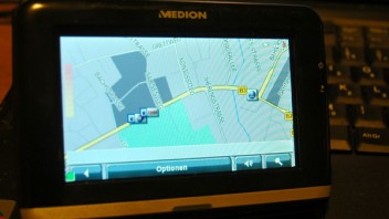

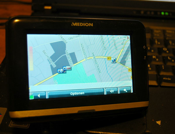

  • Ich hatte Erfolg! Nach dem Flushen von R09 auf R15 hat's nun endlich geklappt mit der Inst. von MN|6. Mit R09 bei gleicher Vorgehensweise lief nix. Vor R14 ist es bei beiden PNAs sehr unsicher, ob's läuft, ab R14 funzt es schon eher (wie auch des öfteren berichtet).
    Bei mir läuft's sehr stabil soweit! :D Aber zäh! :-D)
