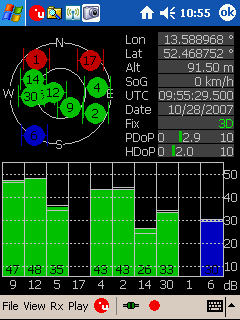

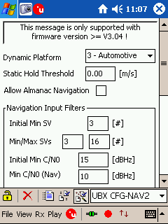

    Den WBT-300 mit u-blox-Chip habe ich mittel u-center mobile entsprechend konfiguriert. Wie schon im Testbericht von karomue erwähnt, bringt die Einstellung von 'Dynamic Platform' auf '2 Pedestrian' für Wanderer nichts, da die Richtungsänderungen nur sehr zögerlich nachgeführt werden. Die Einstellung kann also auch für Wanderer auf '3 Automotive' verbleiben.

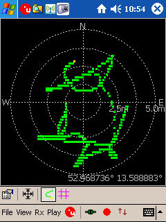

    Um die Eigenschaften der statischen Navigation beurteilen zu können, habe 'Static Hold Threshold' auf 0.00 gesetzt.
    Unter durchschnittlichen Bedingungen: 1 m von Hauswand entfernt, bedeckter Himmel, 6-7 Satelliten 'in use', HDOP zwischen 2 und 3 habe ich ein für meine Verhältnisse hervorragendes Streubild erhalten; während 15 min hat kein Punkt den 5m-Kreis verlassen. Der sich ergebene Mittelwert stimmt sehr gut mit dem tatsächlichen Standort überein. Zum Wandern stelle ich 'Static Hold Threshold' auf nur 0.01 m/s ein. Damit ist der Track ausreichend ruhig, ohne dass Ausreißer nerven.
