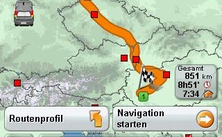

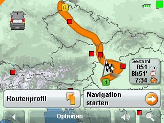

  • Hallo Cocker,
    ist leider ein bekanntes Problem. Gib mal in der Routenplanung ein Zwischenziel ein, dass auf der Strecke liegt. Damit sollte die Sightseeing-Tour durch Europa beendet sein.

    wie ich an dem Bild sehe verwendest du einen Skin. Sieht nicht schlecht aus! kannst Du bitte sagen wie der heisst und woher man den bekommt?
    Vielen Dank vorab
    Holger

    also bei mir geht es auch ohne zwischenziel.
    gruss merkur
  • Also, bei mir wird die Route auch richtig berechnet.
    @Cocker:
    Hast du evtl. noch die 6.0-Version?
