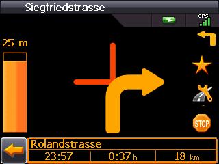

  • Hallo Schlitzpizza,
    habe jetzt auf 1.1 upgedatet und bekomme die orange Pfeildarstellung auch in der Tagansicht. Ist das so gewollt? Hatte die eigentlich nur als Nachtansicht erwartet?
    Freundliche Grüße
    Thomas
  • Hi tom_s,
    ja das ist so gewollt. Das Medion hat auch vorher nicht auf Tag/Nacht Darstellung in der Pfeilansicht reagiert.
    Ich empfand tagsüber die schwarzen Pfeile auf grauen Grund nicht so kontrastreich und abends hat mich der graue Hintergrund geblendet 8)
    Ich finde die neue gelbe Pfeilansicht für beide Tageszeiten recht gut geeignet, subjektiv gesehen :gap
