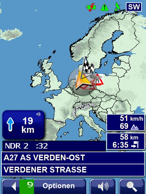

  • Hallo zusammen,
    recht häufig habe ich während er Navigation die im Screenshot gezeigte Kartenansicht. Alle Angaben sind richtig, nur auf der Karte ist nicht zu erkennen, wo man sich genau befindet.
    Diese Ansicht erscheint, wenn das Routing während der Fahrt durchgeführt wird,
    - weil vorher kein Fix zur Verfügung stand,
    - weil ein Rerouting notwendig wurde.
    Wenn bei dieser Ansicht auf die Lupe gedrückt und der Zoom verändert wird, dann erscheint nach der Rückkehr in die Navigationsansicht die richtige Ansicht.
    Schreibt jetzt nicht "neue Karte" denn ich verwende die von Navigon mit der PDA Software ausgelieferte Karte.
    Viele Grüße
    rowdy

    leider kann ich Dir zu Deinem Prob nicht helfen, aber Dein Screenshot macht mich ganz kirre:
    handelt es sich in der 3. Zeile von unten um TMC-Angaben, und mit welchem Skin hast Du die bekommen (Dsgl. gilt für die Sat-Anz. in der untersten Zeile)
    Irgendwie hab´ich da wohl was verpasst; such schon lange danach.

    Original von rowdy
    Hallo rowdy,
    für solche Fälle gibt es die Schaltfläche über der Lupe.
    Also erst auf die Lupe klicken, dann auf den Button darüber und dann wieder auf die Lupe.
    Dadurch wird zunächst das Fadenkreuz auf die aktuelle GPS-Position fixiert (in deinem Screenshot ist der Navipfeil außerhalb der Mitte) und anschließend die Karte mit dem eingestellte Zoomfaktor dargestellt.
  • Ich habe das auch einige Male feststellen können. Dann wechsle ich von 3D auf 2D und wieder zurück. Dann habe ich auch die korrekte Anzeige.
    Es tritt sehr sporadisch auf und ich konnte bislang keine Regelmäßigkeit ausmachen.
    Aber vielleicht hilft dem einen oder anderen ja der einfache Wechsel.
    Im Übrigen kommen die Ansagen an den richtigen Stellen, nur eben die Anzeige steigt nicht auf die 3D-Ansicht um
  • Genau das selbe Verhalten habe ich auch. Manchmal (nach fehlendem Sat-Fix, nach Stehen an der Bahnschranke) bleibt die Anzeige der Karte wo sie ist und folgt nicht der Fahrposition. Dann hilft 2D/3D und wieder zurück :)
