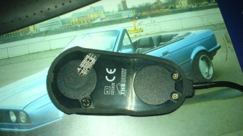

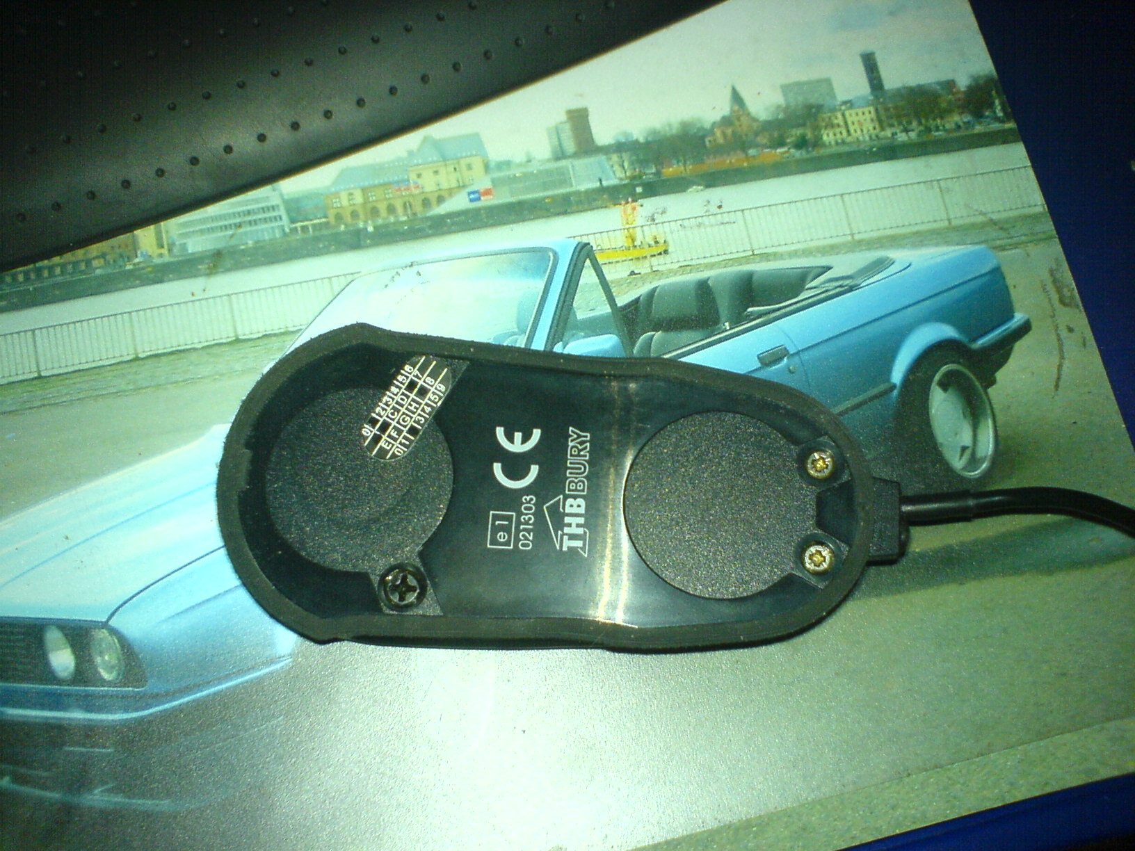

    GPS : THB BURY ? (steht zumindest hinten drauf)

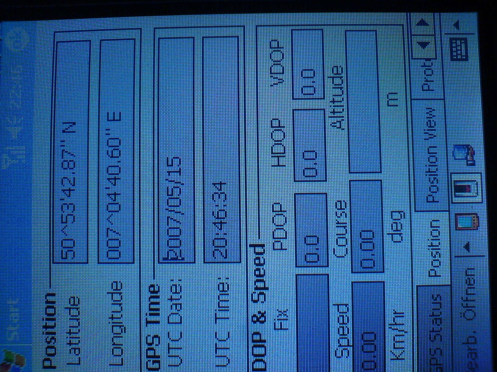

    Unten links steht "Fix not available" und rechts am Rand blinkt der rote Punkt.
    Ich habe das Programm ca. 45min laufen lassen, ohne Erfolg.
    Den GPS-Empfänger habe ich dabei aufs (Haus)Dach gelegt und über ein ext. Netzteil mit Spannung versorgt (13,8V max 3A).
    Da es scheinbar Leute gibt, die mit den wirren Werten des Log-Files etwas anfangen können, hab ich auch direkt eins aufgezeichnet und dem Post angehängt ;)
    Ist mein GPS Empfänger defekt ?

    Was man auf jeden Fall schon mal sagen kann, ist dass das Datum auf jeden Fall schon mal nicht synchronisiert hat. Denn das steht auf dem 14.11.2006

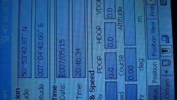

  • :D Der nette kleine Empfänger hat sich zurücksetzen lassen :D
    Datum / Uhrzeit stimmen !!! und gerade in diesem Moment zeigt er mir sogar GPS Daten an !!
    Vielen Dank für den seeeehr nützlichen Tipp mit dem zurücksetzen !

    Das ist die Original-Maus, die von T-Mobile verkauft wird, die sendet standardmäßig nur RMC. Der Hersteller ist thb.
    Man kann die Protokolle auch umstellen.
    Der interne Akku hält maximal 1000 Stunden wenn er neu ist. Dann kommt wieder nur RMC und der Fix dauert knapp 2 Minuten.
    Es gab mal eine ganze Reihe von diesen Mäusen da ist nach gut einem Jahr der Akku kaputt gewesen, Pufferzeit nur noch ein paar Stunden.
