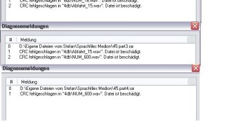

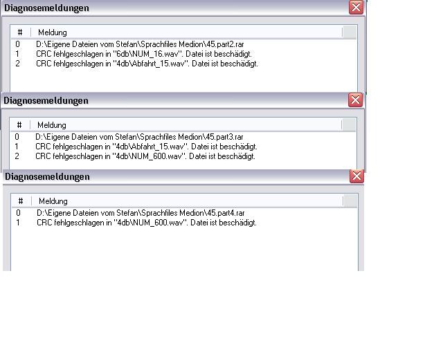

    ich habe eine problem.. sobald ich die files auf meinen desktop kopiert habe lassen die sich nicht mehr abspielen .. nur die deutschen lassen sich abspielen, die anderen sprachen bekomme ich ne fehlermeldung .. invallid file error...
    hmm woran liegt das?
    hat jez doch geklappt , hatte das problem aber schon öfters mal!
